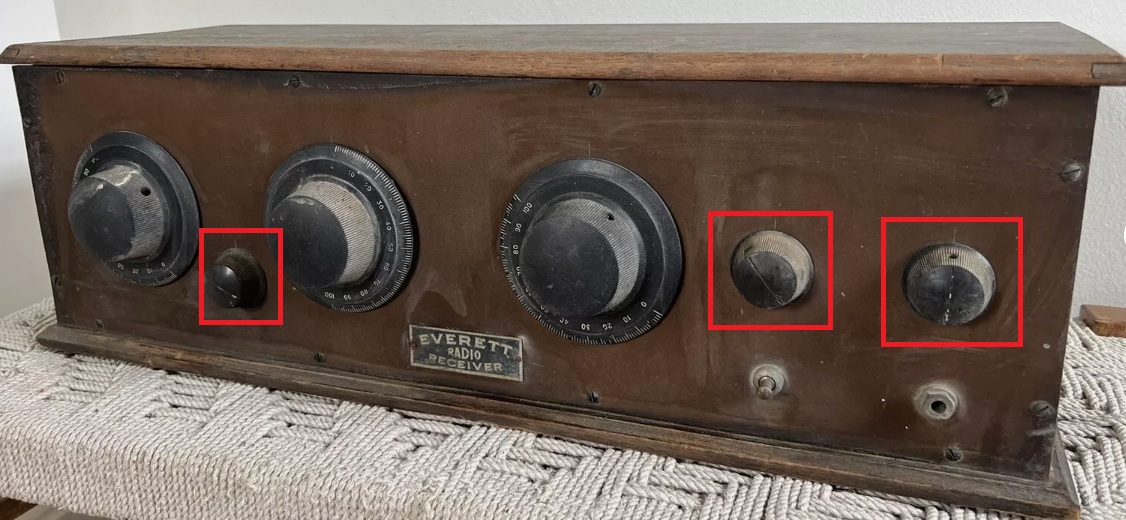

Ich habe ein TRF-Radio einer No-Name-Marke aus dem Jahr 1902, das ich \herausfinden möchte. Es gibt keinen Schaltplan dafür, also habe ich nach bestem Wissen und Gewissen einen erstellt. Kann mir jemand helfen, dieses Radio herauszufinden? Es kann sein, dass bei mir einige Dinge fehl am Platz sind. Ich habe auch farbige Linien gezeigt, wo die Rohrstifte zu den Anschlussklemmen führen. Danke

Bilder des Gerätes wären zur Identifizierung hilfreich.

siehe beigefügte Bilder
Everett model created
