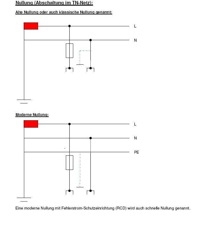

Abgeschnittene Kabel und klassische Nullung
01.Jun.03 19:38
Eilert Menke (D)
Beiträge: 880
Anzahl Danke: 28
Früher (bis in die sechziger Jahre) waren - obwohl die "Schuko"-Steckdose bereits seit den dreißiger Jahren bekannt ist - nur zweipolige Steckdosen in Hausinstallationen üblich. Deshalb erübrigt sich die Frage nach einem dritten Schutzleiter (SL) bei Radioanschlußleitungen. Die "Klassische Nullung" bedeutet nichts weiteres, als am Verbraucher bzw. am Anschlußpunkt unmittelbar davor einen SL durch direkten Anschluß an den Nulleiter zu "simulieren". Dadurch wurde der dritte Leiter in der Hausinstallation eingespart. Dies wurde früher auch bei der Umrüstung von zweipoligen auf "Schuko"-Steckdosen praktiziert und ist heute aufgrund mangelhafter Sicherheit (Bei Unterbrechung des Nulleiters liegt volles Netzpotential auf allen über den SL angeschlossenen, leitfähigen Gehäuseteilen, sogenannter Körperschluß!) in Neuinstallationen nicht mehr VDE-konform. Außerdem läßt sich bei der "Klassischen Nullung" kein Fehlerstrom-Schutzschalter in der Hausinstallation nachrüsten.
"Schutzerdung" bezeichnet eine eigenständige Sicherheitsmaßnahme gegen zu hohe Berührungsspannungen. Sie wird nur noch selten und hauptsächlich bei großen, stationären Elektromaschinen und Anlagen etc. angewandt. Sie ist nicht mit dem herkömmlichen SL gleichzusetzen.
Rundfunkempfänger sind grundsätzlich zweipolig - ohne SL - anzuschließen. Bei ihnen kommt die sogenannte "Schutzisolierung" zum tragen.

Nimmt man also als Erde lieber die Wasserleitung, ändert das in aller Regel auch nichts, man hat aber über den Schutzleiter sicher die bessere und zuverlässigere Verbindung. Auch in diesem Fall lässt sich mit dem VDE 0701 / 0702 - Messgerät feststellen, ob die Verbindung Netzstecker - Chassis in Ordnung ist und wie groß die ggf. vorhandenen Ableitströme sind (<0,5mA sollten sie sein).
Wenn dann doch mal ein Isolationsfehler auftritt, löst der hoffentlich vorhandene Fehlerstrom-Schutzschalter aus, bevor was Schlimmeres passiert - denn genau aus diesem Grund hat man diese Einrichtung - sie rettet im Bedarfsfall unser Leben.
Aus diesem Grund sollte man immer wissen, was man tut und hier nichts basteln, auch wenn es nur für einem selbst ist. Bei kritischen oder sehr alten und vielleicht etwas unsicheren Geräten gibt es für uns Sammler auch immer noch die Möglichkeit eines zwischengeschalteten Netztrenntransformators. Aber bitte nur ein Gerät pro Trafo.
