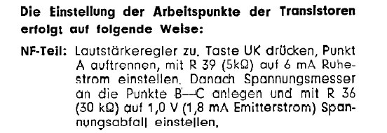

Sg. Herr Cohen,
wenn Sie noch länger Freude an Ihrem Gerät haben wollen, sollten Sie die Einstellung des Arbeitspunktes der Endstufen, wie in der Serviceanleitung beschrieben, korrekt vornehmen.
Bei falsch eingestelltem Ruhestrom können die Transistoren Schaden nehmen oder die Lebensdauer der Batterien darunter leiden.
MfG. WB.
ARBEITSPUNKTEINSTELLUNG:
