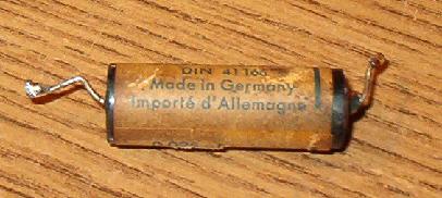

Ich habe in einem Radio bisher sechs (!) defekte Kondensatoren unterschiedlicher Kapazität gefunden. Bei allen kann man mit dem Ohm-Meter ca. 1 MOhm im ausgauten Zustand messen. Wenn ich meinen damaligen Ausbildern glauben darf, sollte ein Kondensator sperren und keinen Leckstrom haben. Ich tausche sie alle gegen Neue aus. Haben andere gleiche Erfahrungen ?

Hallo Hans,
klar, dass kommt oft vor. Ist das ein Elko oder? In dieses grosse Gehäuse könntest Du einen modernen einbauen. Oder (so mache ichs) , einen modernen einbauen und den alten in einer Tüte dem Gerät beigeben. Dann kann, wenn ich mein Gerät mal verkaufen sollte ein anderer Radiofreund entscheiden, wie weit er gehen will bei restaurieren. Er hat dann auf jeden Fall die Originalteile. Du kannst auch das Chassis vor deinen Veränderungen fotografieren und das Foto beigeben. So vermeiden wir total verbastelte Geräte, wo anschliessend keiner mehr weiss, wie es original ausgesehen hat.
Nur wenn man Teile vom Chassis oben sieht, trieb ich den hohen Aufwand neuzeitliche Bauteile in die alten originalen Gehäuse einzubauen.

Tja, dann scheint das ein verbreitetes Problem zu sein. Jedenfalls macht es Spass, die Fehler zu finden - wäre ja auch sonst kein Hobby. Hatte jetzt in einem Siemens häufig ein Rauschen - Knistern - Zischen, das manchmal aufhörte. Ursache war auch ein Koppelkondensator, 1.5 MOhm Widerstand. Die defekten Kondensatoren sind fast ausnahmslos Teer Kondensatoren. Ich bewahre die Originalteile auf und mache Fotos vom Originalchassis. Ein erster Versuch, einen Defekten zu leeren und mit einem Neuen die Hülle zu stopfen schlug fehl. Aber wir lernen ja ständig dazu ... Einen Becherelko habe ich bereits umgebaut, leider passte nur ein 50µF Elko in die Dose, den anderen musste ich von unten frei verdrahten. Bei Jan Wüsten habe ich jetzt schöne Nostalgie-Elkos gesehen, allerdings nicht gerade billig.
