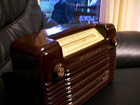

Auch ich habe mit Wachs poliert, hier eine Schaub Libelle 54, klappte hervorragend und sieht toll aus, wie gerade eben gekauft :
- aber vorsicht: ich habe "Rex Dauerwachs für Langzeitschutz" -so eine blaue, flache Dose, und dieser Wachs funktioniert nicht bei jedem Werkstoff. Meine Phillips - Philetta bekam nach der Bearbeitung einen weissen Belag, den ich sehr mühsam wieder auspolieren musste. Die Philetta ist scheinbar wieder aus einem anderen Material gefertigt.  Deswegen meine Empfehlung: Vorher immer an einer nicht einsehbaren Stelle ausprobieren.  Ich denke, das damals bei Bakelit wohl auch verschiedene Bindemittel verwendet wurden und es darum zu unterschiedlichen Reaktionen kommt. (Das gleiche gilt auch für Polituren, auch hier gibt es agressive und harmlose.)
Einen guten Tip bekam ich auch noch von einem Kollegen: mit Haushaltsöl polieren. Das hat bei der Philetta weitergeholfen.
