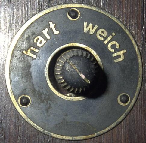

Bin gerade mit der Restaurierung eines Telefunken Lautsprechers Arcophon 3 beschäftigt. Die Substanz ist noch recht ordentlich. Leider fehlt das Schildchen des an der Seitenwand befindlichen Klangstellers. Ich habe im Netz kein Bild des Schildchens finden können. Kann mir ein Sammerfreund mit einer geeigneten Abbildung weiterhelfen, damit ich eine Replik des Teils anfertigen kann.
Jetzt schon vielen Dank für die Bemühungen.
M. Seiffert

das Schild hat einen Außendurchmesser von 30mm und eine 10mm Bohrung. Es ist aus geätztem Messing, die vertieften Bereiche sind schwarz gefärbt, die erhabenen kKonturen sind versilbert.
