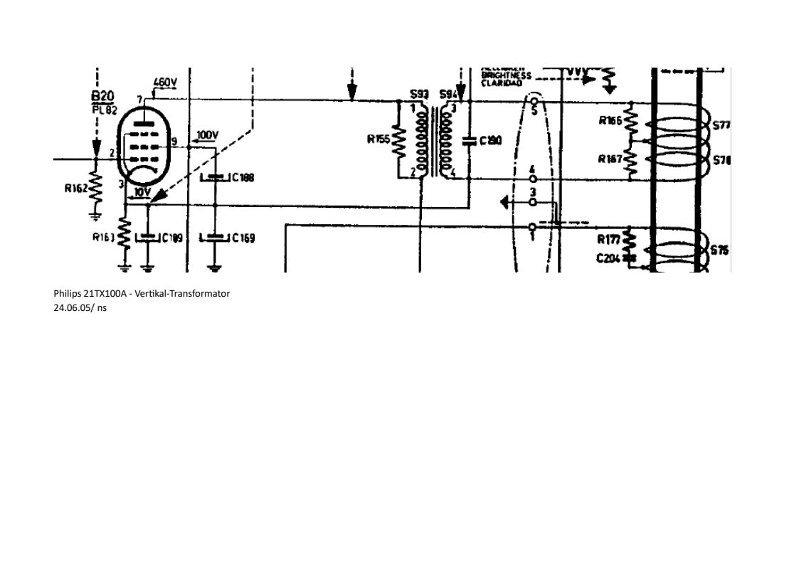

Danke für das Weiterleiten der elektronischen Treiberlösung von Beat Sager. Wenn mir jemand diese als Fertiglösung anböte, nähme ich das gerne.
Zur Bemerkung in Post 9, dass die Endstufe zu schwingen begann, weil die Sekundärwicklung falsch herum angeschlossen worden war.
Frage: Wenn man das Schema (Auszug im Anhang) betrachtet - Wie ist denn die korrekte Polarität? Früher war es ja üblich, dass die Polarität an einem Transformator gedreht dargestellt wurde, d.h., Pin 1 und Pin 4 haben gleiche Polarität, und Pin 2 und Pin 3 haben gleiche Polarität. Wie verhält sich das im Philips-Schema?
Nicolin Salis
philips: Vertikal-Ausgangstrafo
05.Jun.24 17:42
1040 von 2123
Andreas Steinmetz (D)
Beiträge: 744
Bei diesem Fernsehgerät gibt es eine Rückkopplung von der Sekundärseite des Vertikal-Ausgangstrafos über einen Widerstand und einen Kondensator zum Gitter der Endröhre. Diese Rückkopplung soll linearisierend wirken, ist also als eine verstärkungsmindernde Gegenkopplung zu realisieren. Da die Röhre die Phase vom Gitter zur Anode um 180 Grad dreht (Kathodenbasisstufe), müssen die Phasenlagen von Primär- und Sekundärseite des Trafos identisch sein, was bedeutet, dass die Punkte 1 und 3 gleiche Polarität haben müssen. Das deckt sich auch mit den im Original-Schaltplan angegebenen Oszillogrammen. Verpolt man eine der Wicklungen *), dann wird aus der Gegenkopplung eine Mitkopplung. Diese vergrößert die Verstärkung, wirkt destabilisierend und kann die Endstufe schließlich zum Oszillieren bringen.
*) Aber bitte niemals die Primärseite umpolen, denn die Anodenseite der Wicklung (Anschluss 1) ist besonders spannungsfest ausgebildet!
