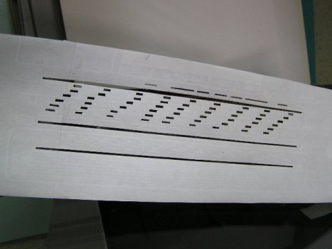

Hola, este es mi primer post, quiero mandar un saludo a todos los socios, y hacer una pequeña contribución .A veces compramos una radio y debido al mal trato en el transporte el cristal del dial llega hecho pedazos, a mi me ha ocurrido varias veces, con un poco de paciencia se puede reparar y dejarlo practicamente como el original sin que apenas se aprecie la diferencia.
Voy a intentar explicar lo mejor posible como lo hago.
1º lo primero es pegar con papel adhesivo, celofan, por la parte de atrás del dial todos los pedacitos de cristal.
2º se escanea, yo lo hago en dos partes, porque no me cabe entero en el escaner, luego con un programa de edicion de fotografia, yo utilizo el paintpro 7, que es muy sencillo, se va restaurando todas las  roturas, con la herramienta de copiar y pegar, inclusive se pueden hacer nuevas las letras si nos falta algún trozo.
3ºUna vez restaurada la fotografia en el ordenador, se imprime en transparencia, yo lo hago en dos mitades, que luego corto y superpongo, debido a que el tamaño de la transparencia que tengo es A4.
4º se imprime tambien en papel normal, tamaño A4, se pegan las dos partes dejando que monten 1cm. Y luego con un cuter y una regla se van recortando todos los cuadraditos de las emisoras y líneas transparentes para que entre la luz de la bombillas.
5º Se manda a un cristalero hacer dos cristales de 3mm , con los correspondientes agujeros para los mandos, copn los cantos pulidos para no cortarse.No suele ser muy caro, a mi me cuesta 16 euros.
6º Por último, se introduce entre los dos cristales, la transparencia y el papel impreso, teniendo cuidado de que coincidan perfectamente, se sujeta con un poco de celofan y se monta.
Os pongo un ejemplo con unas fotos de un Schaub Lorenz, que me llegó hecho polvo.
Espero con esto haber ayudado a alguien que tenga ese problema. Un saludo Jose Antonio
