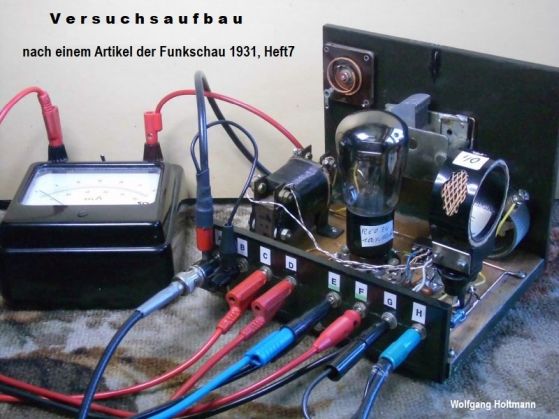

Für die experimentellen Untersuchungen
verwende ich -wie auch bei Hertweck- die direkt geheizte Triode RE 034. Die Auskopplung der NF an der Anode geschieht über eine Serienschaltung von einem Kondensator plus Widerstand die dann zur Primärwicklung des NF Trafos leitet.
Hier kommen wir dem ersten Stolperstein entgegen: die Primärwicklung eines 1:4 Trafos hat meist eine zu niedrige Induktivität (um die 10H), um eine unverzerrte Übertragung der tiefen Töne (< 500Hz) zu gewährleisten, also eine Fehlanpassung. Im Artikel wird das in einer Fußnote schon erwähnt. Leider zeigt auch ein 1:2 Trafo (Lprim 15H) keine Verbesserung! Nur bei Sparlösungen (siehe VE301W) ist das akzeptabel, schon wegen der vierfachen -gratis- Spannungsüberhöhung.

Es folgen zwei Oszillogramme, die das Verhalten von Hertwecks Schaltungsvorschlag zeigen. Es wird einmal mit 800 Hz und mit 200 Hz moduliert. Der Modulationsgrad ist jeweils ca. 60%. Wir erkennen, dass bei 200 Hz starke Verzerrungen auftreten, die -wie schon erwähnt- im NF-Trafo zu suchen sind.
Verbesserungsvorschlag verbessert
Wenn schon von „klangreiner“ Wiedergabe die Rede ist, dann wäre der erste Schritt, auf den Trafo ganz zu verzichten! Das ist umsomehr wahr, wenn man einen getrennten NF-Verstärker mit gutem Lautsprecher nachschaltet. Das richtige Verhältnis zwischen den Höhen und Tiefen lässt sich dann bequem inviduell einregeln.
Im Grunde genommen ist das die Anordnung, wie sie in vielen Geradeausempfängern Anfang der 30er Jahre verwirklicht wurde, dann jedoch mit indirekt geheizten Tetroden bzw. Pentoden.
Um den Unterschied hervorzuheben, zeige ich nochmal die Bildschirmaufnahmen, jetzt aber ohne Trafo!
