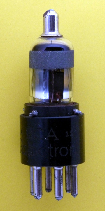

Hallo zusammen,
in meinem Fundus befindet sich noch folgende Ersatzröhre mit einer RV12P2000 auf UX6 Sockel:
Beschriftet ist der Sockel mit:
A  RCA  12
Radiotron
und auf der Unterseite:
LICENCED ONLY TO EXTENT
INDICATED TO CARTON
Es wäre interessant zu wissen, Ersatz für welche US-Röhre, für welches Radio und ob Hobby oder Serienumbau?
Danke und Gruß
Alfred

Hallo Herr Klisch
Zur Klärung brauchen wir die Verdrahtung des Umbaus! Hierzu bitte mal mit dem Ohmmeter die Verbindungen ausmessen.
Ist der Gitteranschluss der RV12 P2000 frei, oder auch nach unten geführt?
Sind eventuell noch Widerstände usw. im Sockel versteckt?

Hallo Herr Holtmann,
so gerade gemessen, es sind keine Widerstände im Sockel verbaut, die Verbindungen haben alle 0-Ohm.
Gitter 1 geht auf die Kappe oben und hat sonst keine Verbindung.
Die Heizung (1+6) hat einen Kaltwiderstand von 25-Ohm, passt also für 12,xV und die Beschaltung ist so:
Besten Dank und viele Grüße

Hallo Herr Klich
Zur RV12P2000 würde der amerikanische Typ 77 passen, bis auf die stark abweichende Heizspannung.  R.T.T. Sockel Sp27.
Konnte leider keine 12,6V Pentode mit USA 6-pin finden, welche annäherungsweise vergleichbar wäre....
stimmt, das mit der Heizspannung hat mich auch etwas erstaunt bzw. verwirrt.
Der Umbau ist vermutlich ein Unikat und die Hintergründe werden wir nicht in Erfahrung bringen können.
