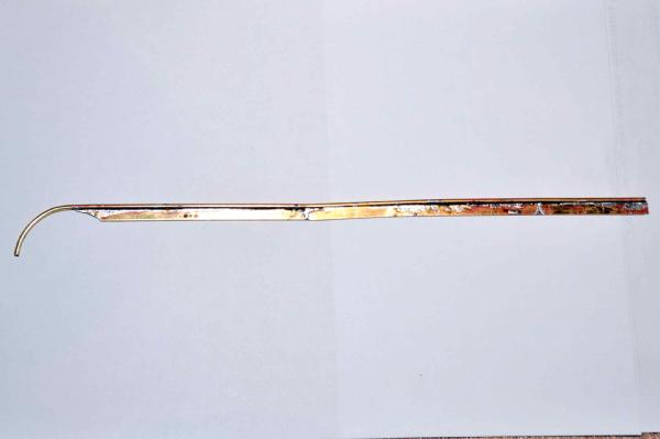

-fehlenden Teil der Messingzierleiste angefertigt und eingebaut
   vorher
Ein Messingdraht wird der Länge nach bis zur Hälfte abgefeilt, dann auf die vorgebogenen Messingflachbleche gelötet. Alles etwas glattfeilen und mit 2K Flüssigmetall gätten. Nach feinem Abschleifen und lackieren mit Messinglack wird die Leiste am Holzchassis befestigt und die Verbindungsstelle zur bestehenden Leiste mit 2K Flüssigmetall verschlossen. Nach dem Trocknen alles feinschleifen und mit Messinglack nachlackieren.
Fertiges Ergebnis:
