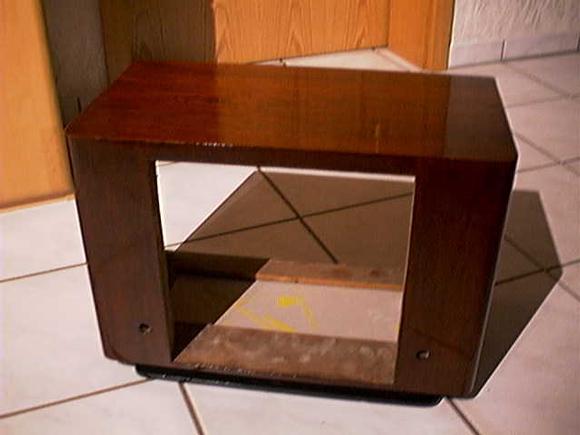

Michael Krämer ![]() Schem.: 1 Pict.: 16 19.Oct.03 19:42 Count of Thanks: 3 |
Reply | You aren't logged in. (Guest) 7
Hier ist mal ein Bild vom Gehäuse....
Gruss,Michael |

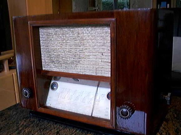

Michael Krämer ![]() Schem.: 1 Pict.: 16 21.Oct.03 18:41 Count of Thanks: 2 |
Reply | You aren't logged in. (Guest) 8
Hallo Leute !!
Endlich ist es fertig, seht es euch mal an......Gruss,Michael |
