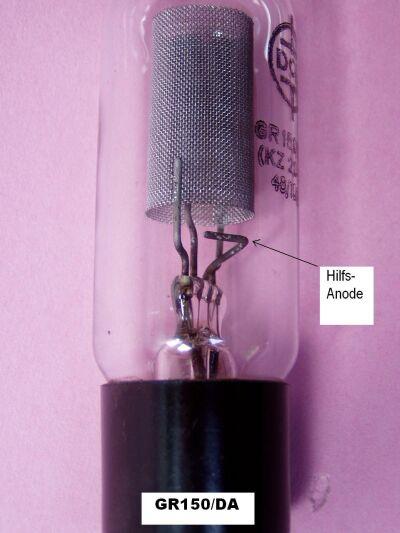

Hallo, kann ich im Funke W18 auch die Stabilisatorröhre GR150DA statt der dort geforderten GR150A einsetzen ohne Änderungen im W18 vornehmen zu müssen?
Vielen Dank im voraus!

Ja, das ist möglich

habe gerade mal meine GR150/A und danach die GR150/DA mit ein paar Strippen angeschlossen. Dabei wurde die "Hilfsanode" ignoriert.
Beide Typen haben dieselbe Brennspannung, bei mir 140...143 Volt, bei gleichem Strom. Man sagt, dass FUNKE die Stabis damals 'selektierte'. Wohl um die Exemplare mit 150 Volt Brennspannung zu benutzen. Fertigungstoleranzen!
