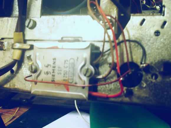

Defekter Selengleichrichter B 250 C75,der durch einen kurzgeschlossenen Kondensator  im Anodenkreis eine Kurzschluss hatte.
Habe Ihn mal zerlegt und festgestellt,das die Gliechrichtplättchen schweissperlen hatten,also der Gleichrichter kaputt war.
Da ich keinen Orginal zur Hand hatte und sie nicht mehr so gut zu bekommen sind,habe ich mal was gegen das Orginelle was ich nicht gern tat gemacht.
Ich nahm einen Brückengleichrichter zwischen  min.300-500V 2,5A.
Es sollte ein höherer Wert gewählt werden,um die Einschaltspitze und den Strom auszuhalten und der Gleichrichter in das alte Alugehäuse paßt.
Nach sauberer Montage in das alte Alugehäuse ,Verkabelung und Messungen konnte fast keine Änderung mehr festgestellt werden und das Gerät funktionierte einwadfrei !
