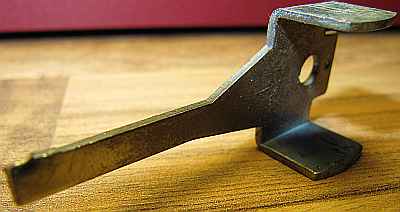

Häufig sind bei Grundig Geräten die Ausschalter defekt.
Ursache bei diesem Gerät war eine abgebrochene Metallnase des Verbindungsstückes zwischen dem Gestänge der Aus Taste und dem eigentlichen Schalter, seitlich aussen am Tastensatz. Die Arbeit des Aus- und Wiedereinbaues ist extrem fummelig. Aber es funktioniert, auch ohne Ausbau des Tastensatzes.
Hier der defekt:
Hier das reparierte Bauteil
(Das große Loch links nimmt den Schaltknebel, das kleine Loch dahinter die Spannfeder auf)
Hier eine große Hilfe, wenn man den Schieber wieder einbaut. Die Gegenzugfeder hängt hier ein. Um diese wieder in Position zu bringen, ist es unerlässlich einen Zugdraht an der Feder anzubringen und diesen hinten am Einhängeloch aus dem Tastensatz auszufädeln. Der rote Pfeil markiert den Einhängepunkt und meinen Hilfsdraht.
Falls jemand auf dieses Problem Trifft, bin ich gerne bereit weiterzuhelfen.
