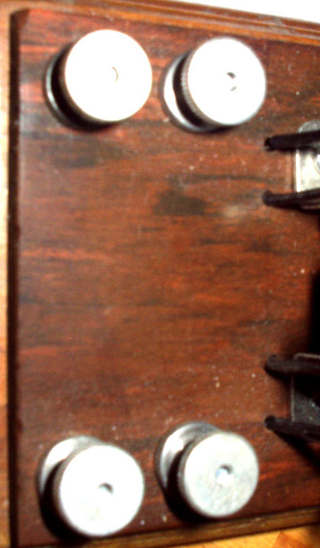

Farbiger Hartgummi
29.Apr.14 16:59
2963 from 8344
Beiträge: 2317
Hier ist durchgefärbter Hartgummi (Geruchsprobe eindeutig) zu sehen: die obere Schicht ist 3mm stark, die untere schwarze1,5mm.
