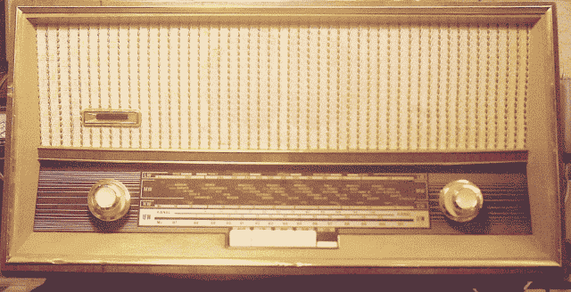

Suche unter Modellsuche und Röhrensuche aber kein ergebniss. Es steht nirgendwo an dem Radio Model oder Type,lediglich ist innen ein Fertigungsstempel am Filter (21.Okt.1964) angebracht. Röhren 7:ECC85,ECH81,EBF89,EABC80,EL84,EZ80,EM84 Wer weis etwas davon,Dank im voraus! Grüße an Euch Attachments:

Bei dem gesuchten Gerät handelt es sich um den Saalburg von RFST ( Sternradio Sonneberg) Es ist entweder der Saalburg 5050 wofür das Skalenglas spricht, oder der Saalburg 5170, wofür das restliche Gehäuse spricht. Mit Sicherheit eine Exportvariante des betreffenden Gerätes, da die Rückwand bei Inlandgeräten anders bedruckt war. Röhrenbestückung stimmt mit 5050 überein. Zu dem 5170 habe ich keine Unterlagen. MfG.M. Seiffert
Habe bei nochmaliger Durchsicht meiner Unterlagen dann doch noch das Service-Heft für die Gerätetypen 5170;5370 und 5380 gefunden, werde sie bei nächster Gelegenheit hochladen. Hersteller ist aber Funkmechanik Neustadt-Glewe.

hmm, hat dieses gerät ukw bis 104 (nicht eindeutig zu erkennen) wie die varianten des 5050, (http://www.radiomuseum.org/dsp_modell.cfm?model_id=16779) die ich gesehen habe? Das im Museum befindliche 5170 hat nur bis 100. außerdem es soll aber erst ab 66 gebaut worden sein. das spräche für 5050. allerdings stimmen holz, stoff, skalenscheibe und knöpfe nicht mit den drei namentlich bekannten varianten überein. jedoch mit jener variante, die ich hier in einem radiogeschäft gesehen habe und überhaupt keine typenbezeichnung trägt. (Saba, tippte der Händler...). Da ähnliche geräte mit unterschiedlichen vermeintlichen "Herstellerangaben" immer wieder bei ebay zu sehen sind, gibt es sicher noch einige "forschungsarbeit" zu leisten, wie, wo und als was diese 5050-Tarngeräte alles verkauft sind. th This article was edited 06.Feb.04 14:58 by Thorsten Hallmann . |
