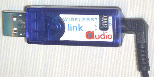

Diese "Heimsenderlein" gibt es auch als USB-Stick für den PC. Stromversorgung über USB (also 5V), Modulations-Signal über Klinkenkabel (gleichzeitig als Antenne !) vom Ausgang der Soundkarte. So wird der Laptop gleich zum Heimsender.
Frequenzeinstellung mittels Dip-Schalter für 12 UKW-Frequenzen zwischen 87,7 und 108 MHz. Erstaunlich sind die Stabilität und die Stereo-Qualität - ganz besonders aber die Reichweite: locker 50m, auch im Gebäude fast 20m, wenn man das Signalkabel in ganzer Länge ausbreitet (½ Wellenlänge) und die Richtung beachtet (Steht aber nur 10m auf der Verpackung!)
Etwa 20mA werden dabei gebraucht. Das sollte man aber tunlichst unterlassen, wenn man in bewohnter Umgebung arbeitet! (Ich glaube nicht, dass alle Mitmenschen plötzlich über einen neuen "Super-Oldie-Kanal" mit der "Schönen Adrienne" etc. erfreut sind....)
Wenn man entsprechende Software für Frequenzgeneratoren besitzt - z. B. AUDIOWAVE von ABACOM (siehe auch sPlan), kann man dieses Steckerchen wunderbar als einfachen Prüfgenerator für FM-Empfänger nutzen - aber bitte mit eingerollter NF-Leitung!!
W.E.
