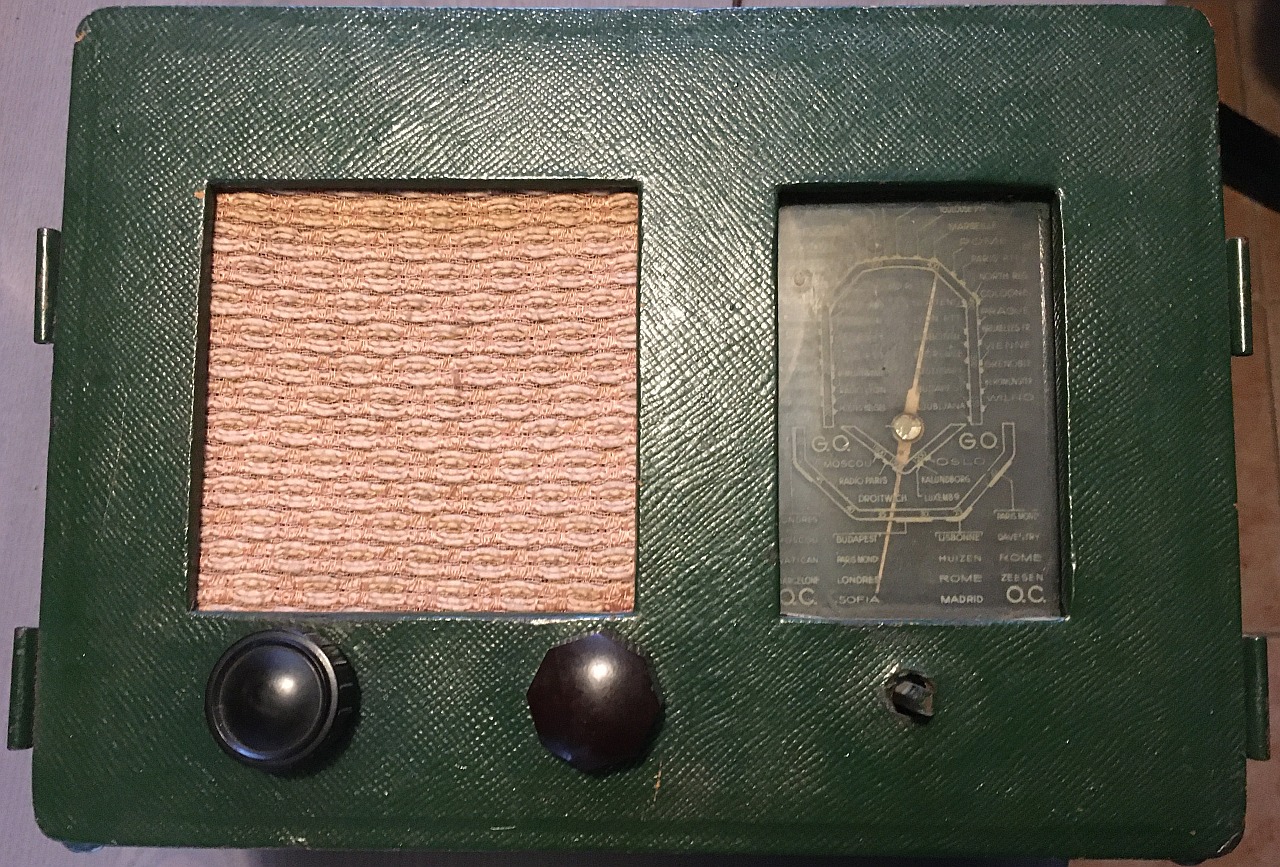

Guten Tag.
Habe bei einer Dachbodenräumung dieses Röhrengerät gefunden, das leider keinerlei Hinweise auf einen Herrsteller aufweist. Für ein Selbstbaugerät erscheint mir die Ausführung allerdings wieder zu professionell.
Die Masse sind: 25 cm breit, 18 cm hoch und 16 cm tief.
Danke für jeden Hinweis.

Guten Tag,
Die Skala ist fransösich beschrifftet ... das ist schon ein Indiz...

Hallo Herr Sicheritz,
Ich würde einen Selbstbau nicht so schnell ausschließen.
Ein Indiz ist der abgesägte Spannungswähler, befestigt mit Schrauben, die vorgesehenen Bohrungen sind frei.
Bei der Röhre rechts hat man wohl nicht bedacht, dass sie oben dicker ist - daher steht sie jetzt schief.
Ich kann mir kaum vorstellen, dass das aus einer industriellen Fertigung kommt - vermutlich ein "Notradio".
es scheint sich um einen französischen Kleinsuper zu handeln mit dem Röhrensatz ECH3, ECF1, CBL6 und CY2.
Hier ist schon mal ein sehr ähnliches Gerät.
Ein unachtsamer Laie hat die Röhren wohl vertauscht, so dass die fette CBL6 an den Filterkasten anstößt.
Die richtige Bestückung wäre von links: ECH3, ECF1, CY2 und im Hintergrund die CBL6.
Im Betrieb an 220 V muss es in diesem kleinen Gehäuse höllisch heiß geworden sein. Da kommen mindestens 44 W für die Heizung und nochmals ca. 20 W für die Anodenspannung zusammen !
Mehr über französische Radios findet man hier.
