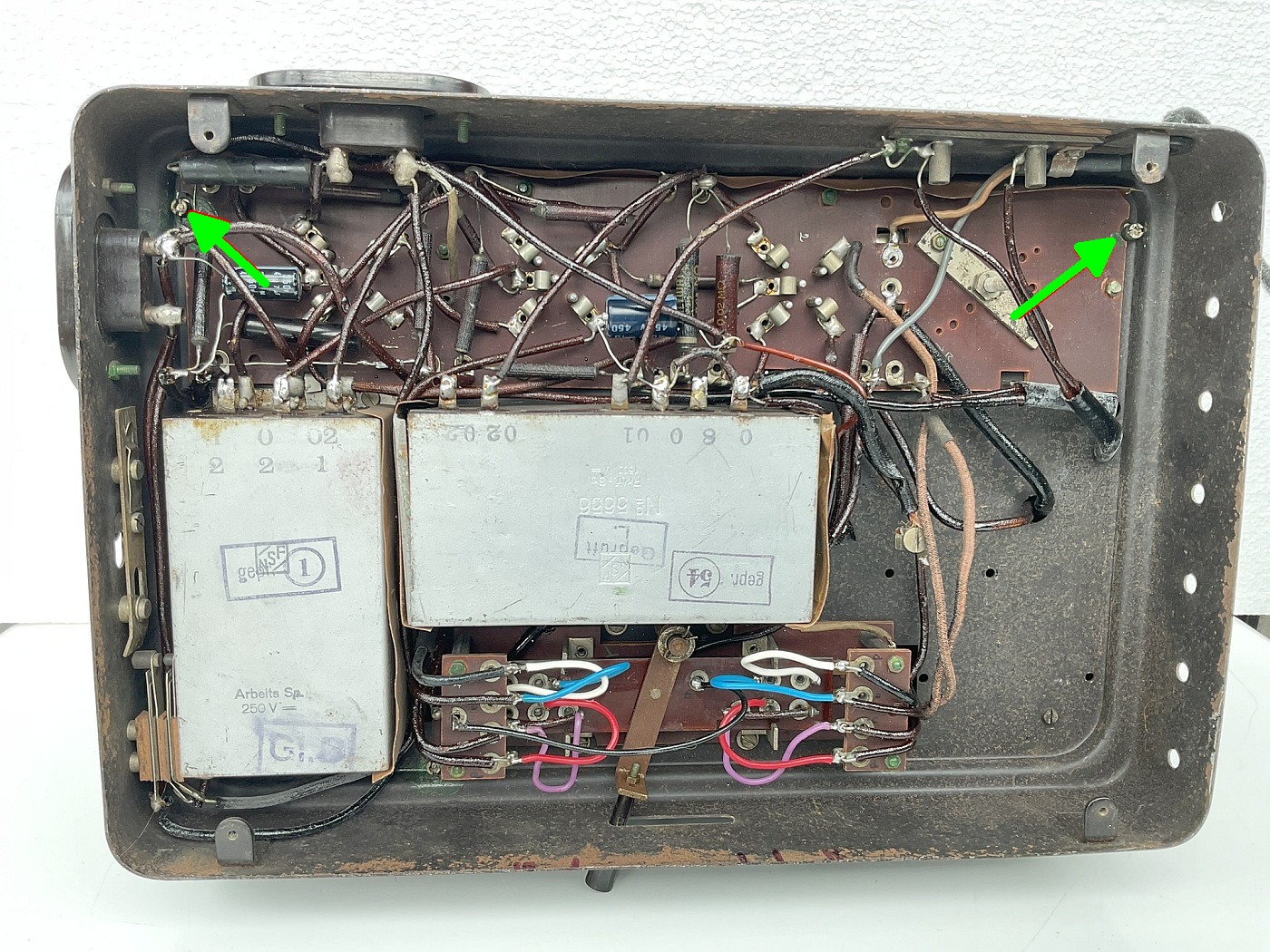

die Demontage des MENDE 169 Gehäuses ist ein ewiges Ärgernis. Das liegt daran, dass die Befestigungsschrauben der Gehäusehaube ein wenig zu lang sind.
Den hinteren Teil der Haube kann man zwar trotzdem leicht aushängen, beim vorderen Teil sind aber die Regler- / Drehkoachsen im Weg. Dadurch kann man die Haube vorne nicht ausreichend weit anheben, um die Schrauben aus den Chassis - Löchern auszufädeln. Das gelingt nur, wenn man die Haube von vorne vorsichtig etwas nach oben hebelt. Sehr vorsichtig, damit das Bakelit nicht ausbricht.
Dasselbe Problem hat man natürlich auch beim Wiederzusammenbau. Alles sehr hakelig!
Hier ein paar Bilder (alle können großgeklickt werden!):
Zunächst die Position der hinteren Halteschrauben:
Im folgenden Bild die vorderen Halteschrauben:

Danke für die Hinweise! Es ist vollbracht; try and error; meine Lösung:
Die Befestigungsschrauben lassen sich aus dem Preßstoffgehäuse herausdrehen (Foto), was ich an den rückseitigen Schrauben erfolgreich probiert habe, um dies eventuell auch bei den Schrauben vorne durchzuführen. Leider ist der Abstand zu gering (Foto) um eine Mutter und Kontermutter aufzubringen. Die Originalmutter ist rund und lang und hat einen Schlitz zum Aufdrehen. Drehen des Gewindes mit Spitzzange erfolglos.
Mit einem von der Größe für das Befestigungsloch passenden Schraubenzieher die Schrauben nach oben vorne gehebelt und mit ihm gleichzeitig dabei das Blech nach unten gedrückt führte schließlich zum Erfolg. Dazu habe ich das Unterteil so fixiert, dass das Oberteil frei beweglich war.
