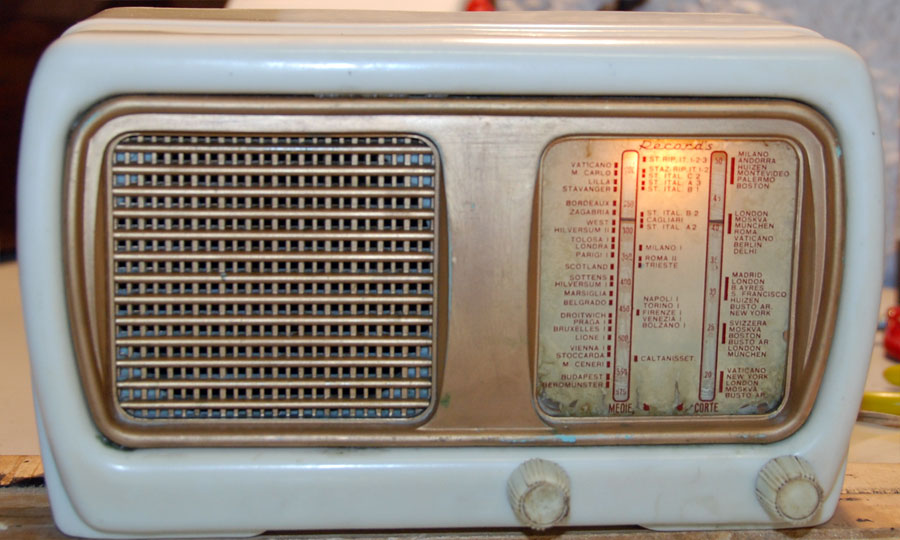

Salve.
Qualcuno può aiutarmi per dare un nome a questa radiolina?
Grazie
Allego foto
Gori Spartaco

Dovrebbe trattarsi di una FAREF mod record's appunto. C'è un'immagina sulle guide di ARM.

Hey, mi sa che è proprio quella !
Grazie della collaborazione!
Secondo te la valvola evidenziata nella foto allegata cosa può essere? L'uncica scritta leggibile è 35W4, ma mi sembra una sigla strana.
