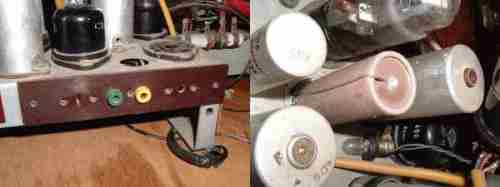

Auch Youngtimer bleiben nicht verschont:
Das Gerät enthielt so gut wie keine einzige intakte Lötstelle. Alle kalt.
Als hätte in Bremen das neue Personal noch geübt oder noch kein Lotzinn gehabt.
Dies ist nicht unbedingt der Nachwelt vorzuwerfen.
Der Kondensator zum Erdanschluss des Allströmers fehlte einfach. Scheinbar seit Beginn.
Ein Abschirmblech des HF Teils fehlte.

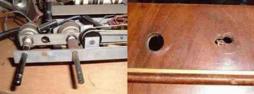

Das rechte Potentiometer ist zuviel und an nichts angeschlossen. Zu einem unsinnigen Regler gehört natürlich ein Zweiloch mitten im Gesicht des Apparats.
Eine Paketschnur als Skalenseil und ein roter Riese als Netzvorwiderstand.
Telefonbuchsen bunt, direkt neben den originalen Anschlüssen für TA und anstatt dieser angeschlossen. Der Pappkamerad rechts ist anstatt des einwandfreien, intakten original Kondensators direkt daneben angeschlossen.
