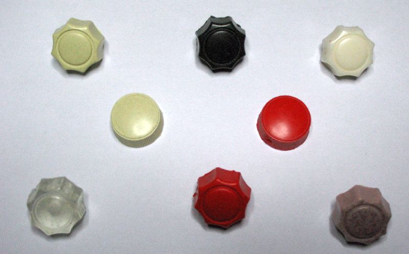

Jose Duarte Costa (P)
Artículos: 71
Agradecimientos totales: 9
Jose Duarte  Costa
 Caros colecionadores
Vou mostrar algumas replicas de botões feitas com resina
