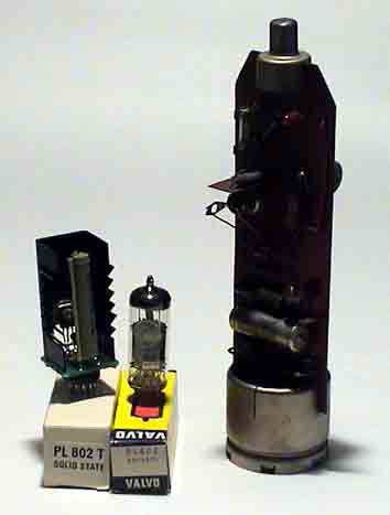

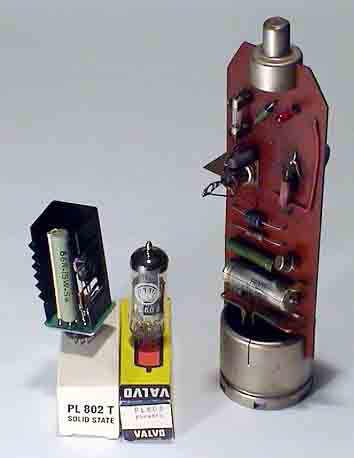

Seit Jahren steht im Radiomuseum Luzern eine "Röhre" mit den Massen Höhe 21,5 cm und Metallsockeldurchmesser von 5 cm. Sie ist in "Solid-State-Technik" wohl als Röhrenersatz gebaut.
Inkl. einer Schmelzsicherung und LED enthält dieser Ersatz 16 Bauteile, die auf eine die Röhrenform nachzeichnende Platine angebracht sind.

Wer weiss, welchen Typ diese Röhre ersetzt? Wer kennt den Hersteller? Interessant wäre es, den ersetzten Röhrentyp daneben stellen zu können ...

Die große Solid-State- Ersatzröhre mit Thyristor kann praktisch nur als Ersatz für eine Thyratron- Röhre gedacht sein. Leider sind in meinen Unterlagen (Valvo + AEG- Industrieröhren) keine solche mit Buchsen zu finden. Alle, die in Form und Größe ähnlich sind, haben Sockel- Sifte

Mir hat jemand gesagt (wer?), dass er demnächst eine 300 (Zeichen davor und danach sind mir nicht mehr in Erinnerung) bekommen könnte - sie sei sehr rar. Es würde mich natürlich interessieren, ob es jene Röhre ist. Foto liegt ja bei. Mit der Zeit gibt es sicherlich eine Antwort darauf.

Spontan fällt mir hier nur die normale End- Triode 300-B ein, die oberhalb von AD1, 2A3 etc. liegt und auf die die HiFi- Eintakt- A- Triodenfreaks ganz wild sind ! ?

Nach meinen Recherchen wird mit diesem Halbleiter-Ersatz die Type S 5/6i nachgebildet. Original sowie "Fälschung" stammmen aus DDR-Fertigung, wenn man diesen Ausdruck für das Bastelobjekt verwenden darf. Daten zum Original findet man im DDR-Taschenbuch "Spezialröhren", Ausgabe 1959, S.120 und 136.
