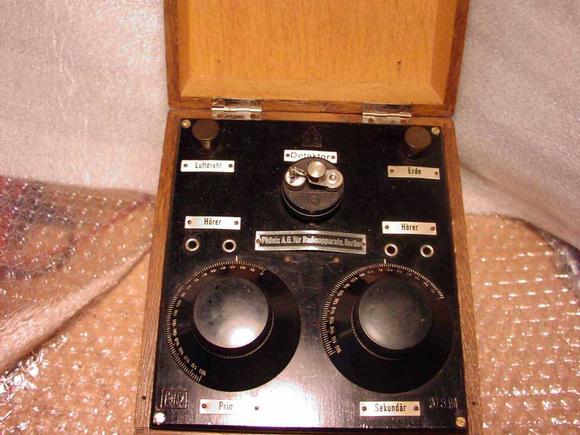

Die zwei ungleichen Radios
02.Aug.04 18:42
Beiträge: 2117
Anzahl Danke: 3
Hallo Herr Bassin,
Danke Herr Erb fuer die Assistenz!
Ja Herr Bassin,
diese Frage haben Sie an "ALLE" gerichtet.   Das alte Gerät ist nur leicht entstaubt. Der Besitzer möchte es mir für 250Euro verkaufen. Ist das die Sache wert?
Würde mich über Eure Antworten sehr freuen! Bewahrt mich evtl. vor einem Fehlkauf.
Nur einen Tage spaeter posteten Sie das hier:  Ich denke, es wird kein Fehlkauf,oder?
Es  lag also zunaechst in Ihrer Absicht, dass "wir" dazu was sagen.  7 Tage spaeter kam diese Meldung: Hier noch mal ein Foto im nun gereinigtem Zustand.
Wenn sich nun der eine oder andere mit der Frage damit wiederfindet: habe ich alles getan um einen Reinfall zu vermeiden?   Als ich ( knoll) den  geputzten Apparat sah, dachte ich sofort: haben die den aufs Kreuz gelegt?
Ich habe nur 1 Geraet von 1923 wie hier gezeigt, der ist zwar alt, sieht gut aus aber nicht neu!
Wir im Forum sollen (muessen) ja anhand von Photos entscheiden ist das echt oder eine Faelschung oder nur ueberrestauriert?
Ich hatte nur Angst, dass Ihre 250 Euro verschwendet sind.
Weil ich es nicht glauben wollte, dass man einen "OPA" so aufpoliert!
Wenn Sie harte Fragen stellen, folgen , zumindest von mir, hatre Antworten
Nix fuer ungut! Ich werde mich da bessern.
Herr Erb hat mich ja schon "entlastet" !
Gruesse von Hans M. Knoll
