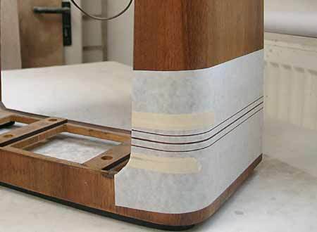

Zierstreifen aufbringen
Nun waren die goldenen Zierstreifen zu erneuern. Von diesen war ein Lichtschatten im Furnier noch zu erkennen, so dass die Position leicht zu ermitteln war. Für ein sauberes Ergebnis entschloss ich mich, die Hilfe eines Grafikers für Autobeschriftungen in Anspruch zu nehmen. Diese Betriebe verfügen über einen Schneidplotter und die notwendigen Materialien: Ich liess mir eine selbstklebende Schablone aus einer Maskierungsfolie ausschneiden, ein Streifen von 1,8mm und im Abstand von 6mm je einen Streifen von 1mm. Das Auge ist bei feinen Linien sehr empfindlich, von Hand wäre das sicher nicht so gleichmässig gegangen.
Schablone
Nach dem passgenauen Aufbringen und dem Abkleben des restlichen Gehäuses wurde eine dünne Schicht Goldbronze aufgespritzt. Um ein späteres Verlaufen der Goldfarbe zu vermeiden, wurde noch vor Entfernen der Schablone eine weitere Schicht Klarlack aufgetragen. Dies ist sehr wichtig, sonst verläuft der schöne Goldrand beim weiteren Lackieren. Einen sehr schönen Bericht von  Jochen Amend dazu finden Sie auch hier: (Loewe-opta: 2781W (2781 W); Meteor Restauration)

Erst jetzt wurde die Schablone entfernt und eine weitere Schicht Lack aufgetragen. Diese wurde nach dem vollständigen Durchtrocknen mit 280er Schleifpapier sehr sorgfältig geschliffen. Es ist wichtig, durch den Schliff eine vollkommen glatte Oberfläche zu erzeugen. Der Lack bildet auch beim Auftragen mit einer Spritzpistole oder einer Spraydose nie eine perfekt glatte Oberfläche. Sie gleicht in der Regel immer mehr oder weniger einer Orangenhaut. Ist dieser Effekt gleich sichtbar, war der Lack zu dickflüssig, oder die Auftragsmenge zu gering. Aber auch scheinbar ein perfekter Verlauf zeigt diese Charakteristik mehr oder weniger ausgeprägt. Die "Hügel" werden nun durch das Schleifen bis auf das Niveau der "Täler" abgetragen. Wenn man den Schleifstaub abwischt, erkennt man noch vorhandene "Täler" an ihrer dunkleren Farbe. Hier muss noch nachgeschliffen werden. Wenn alles gleichmässig matt ist, kann der Auftrag des Decklackes erfolgen. Vorher wäre noch der richtige Zeitpunkt, leichte Farbangleichungen durch Aufnebeln von lasierender Farbe, sogenannter "Patina" vorzunehmen.
