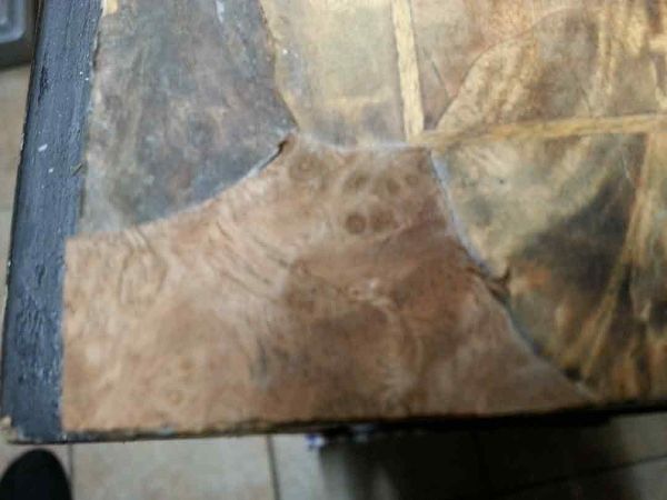

Heute nun einige Bilder von der bisherigen Reparatur. Ich benutze ein änliches Furnier von Herrn Peukert. Dabei habe ich darauf geachtet, die Ersatzstücke recht klein und in abgerundeten Formen (wie das Wurzelholz in seiner Struktur) zu halten. Die Passstücke adaptierte ich durch Bleifstiftmarkierung der Fehlstellenkante und anschließendem auflegen und vorsichtiger Hammerschlagsbelastung des Ersatzstückes. Anschließend konnte ich bequem an der übetragenen Bleisftspur auf dem Ersatzstück die notwendige Einpassstrucktur herausarbeiten. Nach dem Kleben und Beschleifen war ich ganz zu frieden mit meiner Erstlingsarbeit.

leider ist Ihr Radiogehäuse doch desolater, als man sich das erst vorgestellt hat. Problematisch sind die Ausbrüche am Wurzelholz. Auch für diesen Fall hat Herr Renz einen längeren Bericht geschrieben, wie man hier speziell bei Reparatur des Wurzelfurniers vorgehen sollte. Ich selber hatte vor längerer Zeit eine solche Reparatur und kann sagen, es ist nicht einfach. Ich möchte dem Bericht von Herrn Renz nicht vorgreifen, weil er hierin fachkundiger ist. Falls Sie einige Reparaturstücke Wurzelfurnier benötigen, lassen Sie mich das gerne wissen, ich habe noch Bestand von meiner Reparatur.

Hier das Ergebnis der Arbeit in einem größeren Bild.

Hallo Herr Tonn,
ich muss doch sagen, dass Ihnen die Ausbesserung des Wurzelfurniers sehr gut gelungen ist. Ich kann auf Ihrem letzten Bild kaum erkennen, dass hier etwas vom furnier ergänzt wurde. Ganz prima gemacht.
