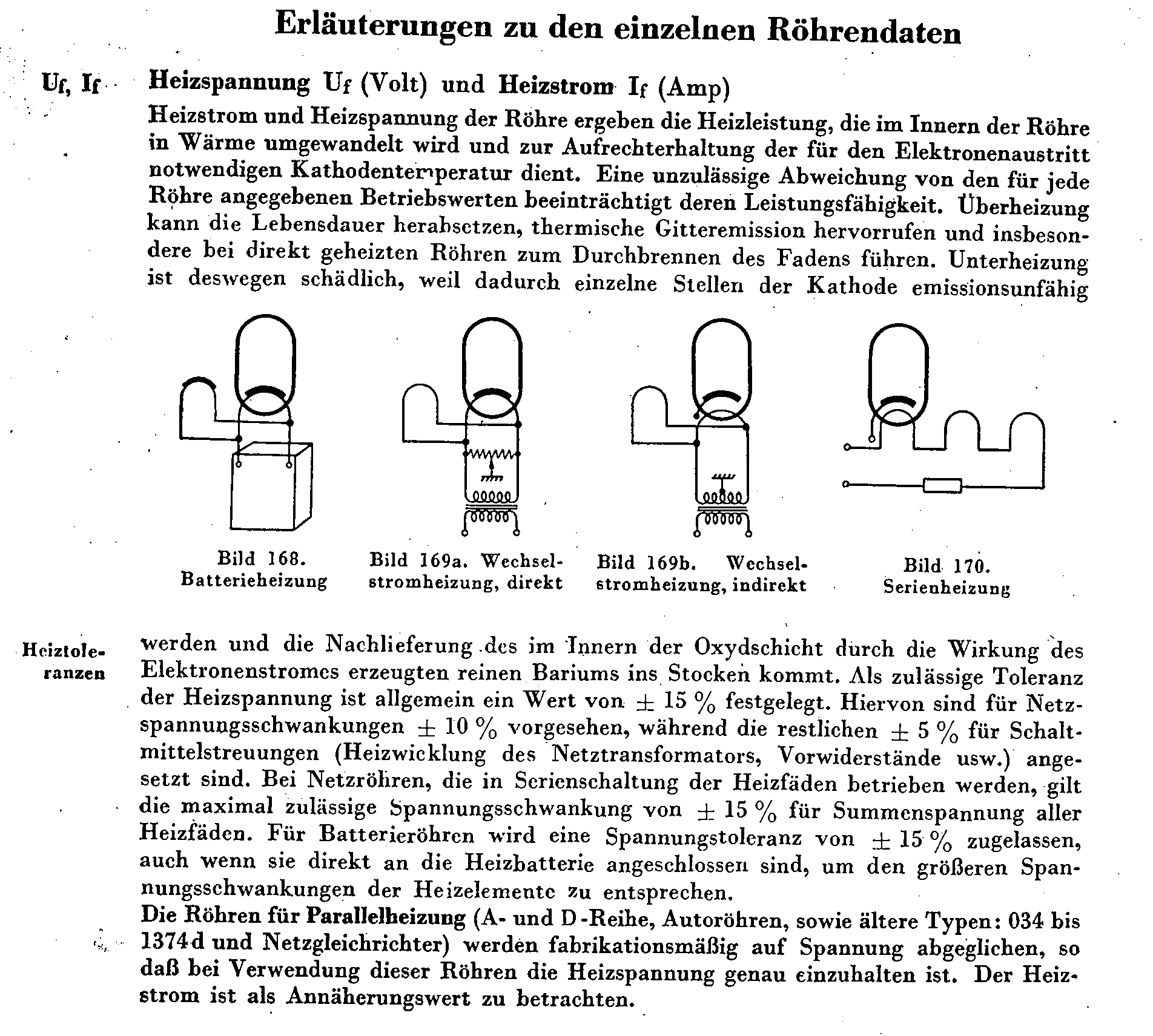

  • Wenn Röhren "normal", also gemäß ihren propagierten Daten betrieben werden, sind die Heizdaten einzuhalten.
  • Hierzu schreibt Ratheiser [1] folgendes:
Unterheizung
Abweichend von den Forderungen an die Heizung der Röhren gibt es praktische Fälle, wo Röhren "weit unterhalb" ihrer normalen Betriebsdaten arbeiten, also sehr viel geringer belastet werden. Und dann kann eine "Unterheizung" zu einem günstigeren Ergebnis führen - ohne daß die betreffende Röhre dadurch Schaden erleidet.

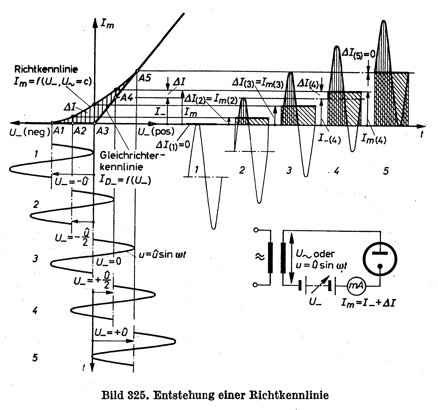

Die Richt-Kennlinie
Am Beispiel eines Gleichrichters mit (idealer) Knick-Kennlinie zeigt Schröder [9] wie sich graphisch die Richt-Kennlinie (einer Diode) ergibt, Bild 325.
