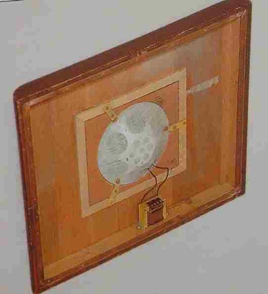

Hat jemand von Ihnen Kenntnis, was dies für ein Gerät ist?
Es hat die Maße ca. 60 x 60 cm, aber nur ca. 5 cm flach, man kann es als Bild an die Wand hängen.
Der Händler hat es aus dem Besitz eines ehemals Siemens-Angestellten und behauptet, es wäre ein Prototyp aus den späten 40ern.
Über die Technik ist mir nichts bekannt, es sollen RV12P2000 verwendet worden sein.
Es handelt sich nicht um ein Eigenbaugerät.
Vielen Dank für Ihr Interesse.

Grüße Sie Herr Gruhl
Der  abgebildete " Prototyp" hat als Basis den Lautsprecher Sfl 2 von Siemens welcher baugleich als  Ela 605 von Telefunken vertrieben wurde.
Dies war ein früher Flachlautsprecher mit innenliegendem Permanentmagneten und Anpasstransformator. (siehe Bild )Dieser LS kam 1938 auf den Markt.
Die Spuren an der Gehäuserückwand lassen auf einen kreativen Bastler schließen.
Beste Grüße
Wolfram Zylka
Ps. Bitte zeigen Sie doch ein paar Fotos vom Innenleben Ihres Exponates.

das ist sicherlich ein Eigenbau, was den Inhalt betrifft. Ein "Prototyp" hätte kaum die Bezeichnung des Originals erhalten. Es ist der SFL2a (Eiche dunkel), es gab auch 2b (Elfenbein Schleiflack) und 2d (Erle ungebeizt, loser Übertrager).
Im Handbuch des Rundfk.handels (WDRG) 1939/1940 auf Seite 161 ist er abgebildet. Ich werde einen Scan versuchen (der Katalog ist nicht mehr im Bestzustand)
KoBi
Hier ist er zu finden http://www.radiomuseum.org/dsp_modell.cfm?model_id=71923

Hallo Herr Zylka,
hallo KoBi,
danke für die Beiträge.
das Gerät befindet sich nicht in meinem Besitz, aber ich habe Kontakt zum Besitzer.
Ich werde versuchen, auch das Innenleben zu dokumentieren, dauert ein paar Tage.
Siegfried Gruhl
