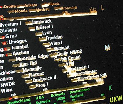

Hallo, ich möchte dieses Thema noch mal aufleben lassen, indem ich meinen "Fall" schildere. Ich habe ein Gerät Saba Bodensee W erstehen können und habe mit der Skalenscheibe das gleiche Problem wie Herr Geuenich. Die schwarze Hintergrundfarbe blättert, die Schrift ist noch intakt. Da die Sache noch im Anfangsstadium ist, bin ich eigentlich nur daran interessiert, den Prozess zu stoppen. Aussehen tut das im Moment so und ich kann damit wohl leben, zumal es nur an dem Ende der Skala auftritt: Hat jemand Erfahrungen damit, ob man den rückwärtigen Skalenaufdruck von hinten klar überlackieren kann? Gibt es überhaupt Lacke, die dafür nicht zu agressiv sind? Oder sollte man den Aufdruck mit einer Klarsichtfolie überkleben? Einigermassen ratlos grüsst Michael Münch |

Hallo Her Münch, die vorschläge bisher finde ich sehr interessant und informativ. Habe einiges schon auf meiner "Versuchsliste". Für kleine Reparaturen, in Ihrem Bild z.B. die Fehler unterhalb "Prag" oder "Aachen" bietet sich folgendes Verfahren an: Nehmen Sie einen dünnen Edding stift, es gibt wasserfeste, sehr dünne Stifte ( ich benutze die z.B. um CDs zu beschriften) in Schwarz. Tragen Sie die Farbe vorsichtig auf die blanken Stellen auf. Nach jedem Vorgang trocknen lassen. Wenn sie mehrere Schichten aufgetragen haben, ist das Feld wieder dicht. Es geht auch mit einfacher Künstlerfarbe die wird mit einem sehr feinen Pinsel aufgetragen. Wenn Sie dann hinterher noch Goldbronze auf die Flickstelle auftragen, ist die Skala wieder gesichert. Ich habe mit diesem Verfahren derart kleine Schäden erfolgreich behoben. Auch hier gilt: Es gibt viele verschiedene Skalenbeschriftungen, ebenso viele Rettungsmethoden. Wer einen A3 Scanner hat, sollte auf jeden Fall die Skala scannen. Damit lassen sich dann, wie von unserem Fred angeboten, Kopien leicht anfertigen. Gruss |
