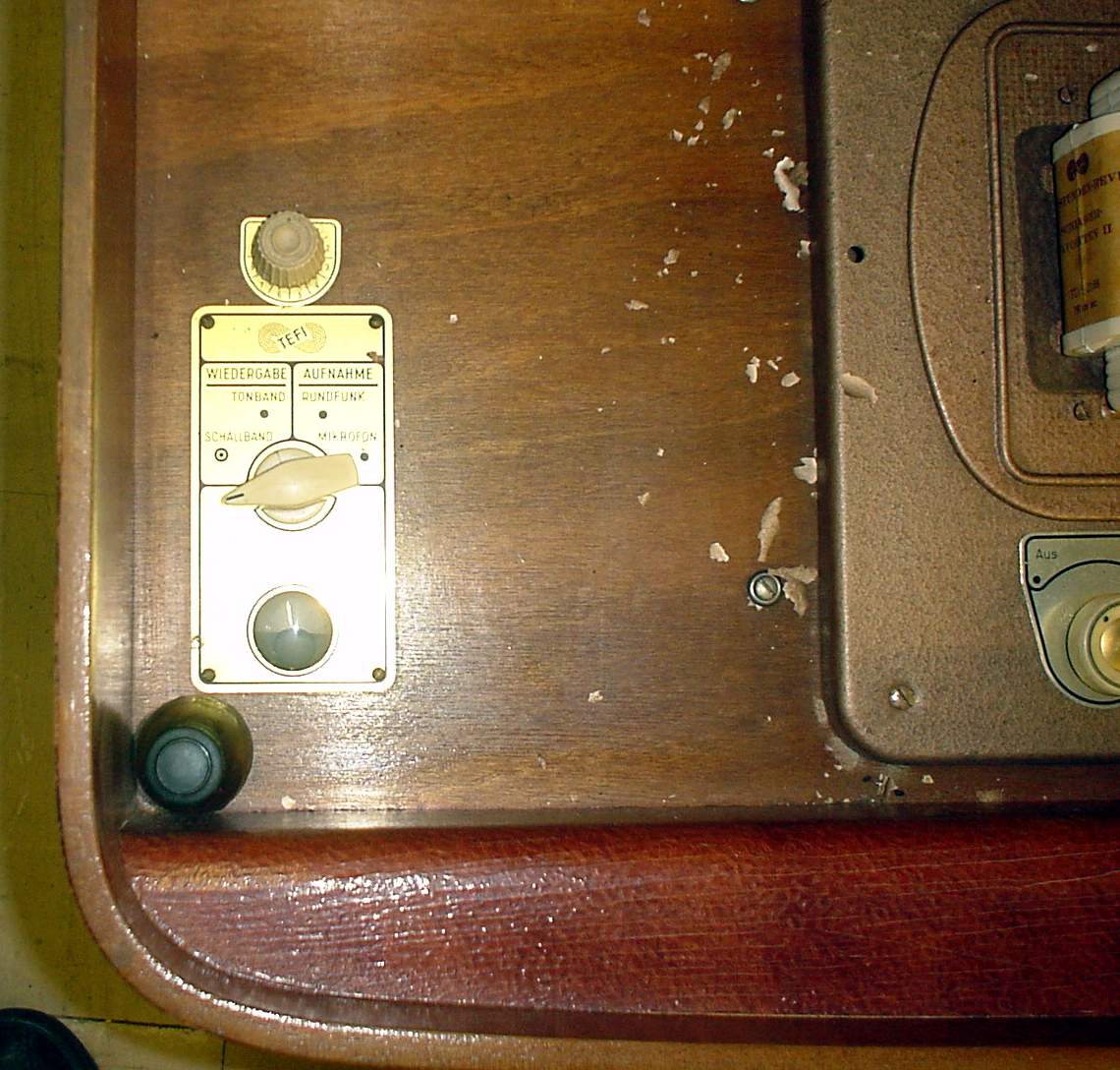

Ich habe hier ein seltsames Tefifongerät, ich denke mit Aufnahmemöglichkeit. Es sieht von der Mechanik auch anders aus als die bekannten.Das Gerät hat zwei magische Augen. Ein M-Auge ist für das Radio das andere denke ich ist für die Aufnahmeaussteuerung. Alle Informationen aus dem Netz sagen nur, dass eine TTZ Aufnahme möglich war. Auch sind einige Bezeichnungen für dieses Gerät irreführend. Bei einigen Angaben heißt es M 541 oder T5521, die Bilder dazu sind aber andere als das Gerät was ich habe. Es liegt sogar noch ein Tefifon Ölfläschchen im Gerät.
Das Gerät ist stark überholbedürftig.Auf den Bildern sieht man ein gebogenes Gehäuse (der Lack ist ab ) mit Tonkopf. Das muß der Aufnahmekopf sein.
Wer kann zu diesem Gerät etwas sagen, wer kennt das Gerät, wer hat technische Unterlagen dazu, wer weiß wie es funktionierte?.
Ich würde mich über eine Aufklärung freuen

Ich zitiere mal auszugsweise aus Das Tefifon von Herbert Jütteman:
Das 16-mm-breite Magnetband war wie das Tefi-Schallband zu einer endlosen Schleife zusammengefügt und wurde in der gleichen Kassette geliefert. Eine Besonderheit war damals der Umstand, daß das Magnetband 11 Spuren hatte. Die Bandgeschwindigkeit betrug 45,6 cm/s; damit war eine hohe Tonqualität erzielbar. Die Spieldauer eines Bandes erreichte 22 Minuten.
Der Aufnahmeverstärker war in der Einbau-Ausführung (TTZ/E) oder in der Gehäuse-Ausführung (TTZ/T) lieferbar. Zum Anzeigen der Aussteuerung diente ein Magisches Auge. Der Aufnahme-Verstärker war mit den Röhren 2 × EF80, EM71 und EL42 bestückt.
Die Bezeichnung M541 ist die Tefi-Modellnummer und T5521 ist die Chassis-Nummer (weil von der Fa. Jentsch gefertigt).
Schaltunterlagen sind nicht im Buch enthalten.
Diese Magnetton-/Schallbandgeräte sind recht selten und werden kaum angeboten. Die erzielbaren Preise für die Magnet-Kassetten sind erheblich (25,- € und aufwärts)!
Ich hoffe etwas geholfen zu haben.

sollten Sie die Absicht haben, sich auch eine (oder mehrere) Schallband-Kassetten zu besorgen, achten Sie bitte darauf, dass Sie nur sog. "Schnelläufer" mit diesem Gerät abspielen können. Die normalerweise angebotenen Kassetten laufen mit einer Bandgeschwindigkeit von 19 cm/s.
Vorher aber prüfen, ob der Tonkopf noch in Ordnung ist. Das testet man wie bei einem Plattenspieler durch leichtes Kratzen an der Nadel bei angeschlossenem Verstärker. Sollte der Test negativ ausfallen ist es eine Frage des Geldbeutels, ob man den Tonkopf herrichten lässt. Es gibt noch eine Firma die das für ca. 50,- € macht. Die gleiche Firma kann im Austausch auch noch die meist hart und brüchig gewordenen Treibräder liefern.
Bevor das Gerät mechanisch nicht einwandfrei läuft, brauchen Sie sich um eine Magnet-Kassette erst garnicht kümmern!
Über einen Test des Magnettonteils kann ich keine Aussage machen, da ich ein solches Gerät nicht besitze. Zu den normalen Schallband-Spielern kann ich möglicherweise noch Tipps geben, die habe ich schon selbst teilweise restauriert. Schreiben Sie mich einfach an ...
Viel Spaß bei der Restaurierung und bei der Jagd nach den gesuchten Kassetten!

da muß ich leider widersprechen: Bei diesem Abspielgerät
handelt es sich um den Typ HS 19, der bauartbedingt
auf die Bandgeschwindigkeit von 19cm/s. festgelegt ist.
Schnell-Läufer sind damit nicht abspielbar.
Der Magnetton-Zusatz wurde bereits 1953 vorgestellt und
zunächst mit den 45cm/s-Geräten B51 und STS kombiniert.
1954 erfolgte der Umstieg auf 19cm/s. Um dem Kunden aber
eine große Titelauswahl bieten zu können, wurden zum Ubergang
Geräte der Baureihe HS bzw. HS/AT angeboten. Diese waren
durch einen Umschaltknebel für beide Bandgeschwindigkeiten
geeignet. Als eine ausreichend große Zahl von 19cm/s-Bändern
verfügbar war, vereinfachte man den HS zum HS 19.
