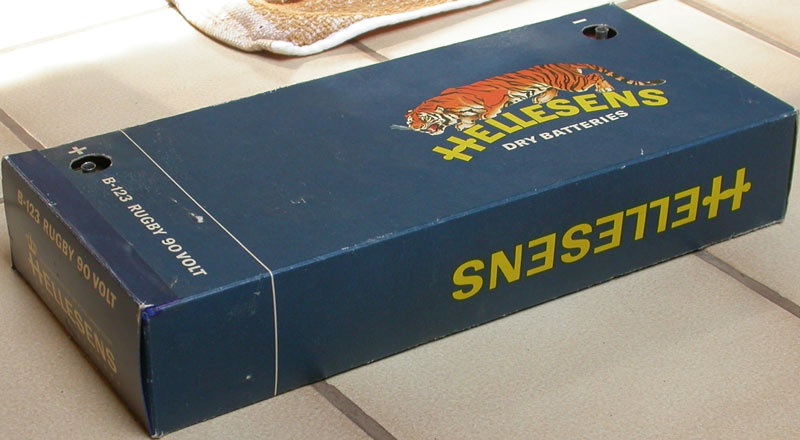

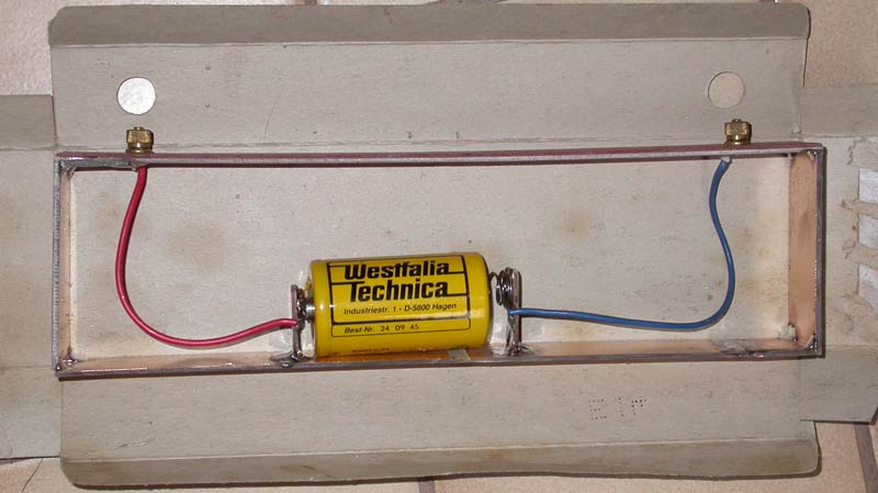

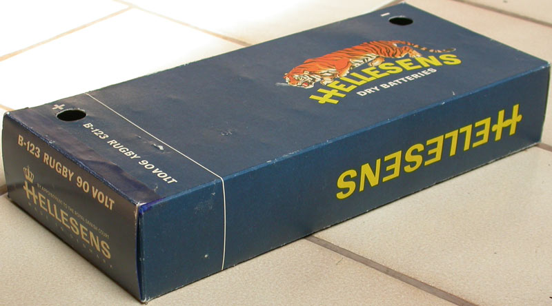

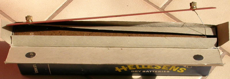

Anhand einiger Fotos möchte ich hier ohne große Worte eine andere Alternative vorstellen (s. Anlagen). Die dazu benötigten Materialien: Platinenmaterial, alte Batterien (findet man manchmal einzeln bei EBay oder in einem dort ersteigerten Gerät) - und NC-Akkus, für die Anodenbatterie eignen sich besonders Akkupacks für Mobiltelefone, da diese meist einen sehr kleines Raumbedarf haben.

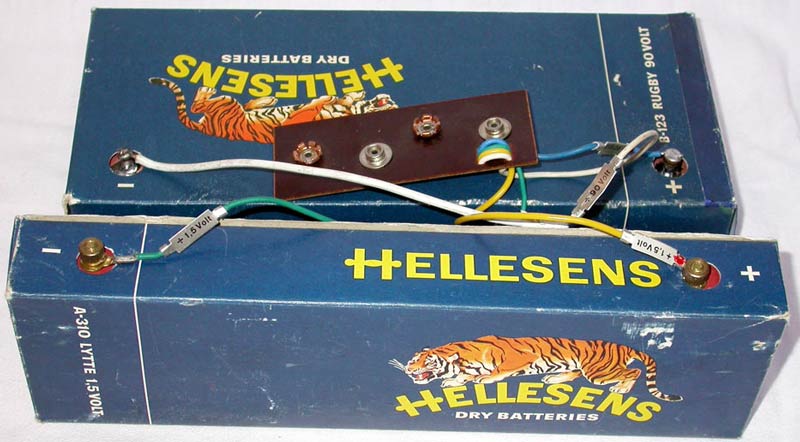

Heiz- und Anodenbatterien von Hellesens (habe ich für meinen Weekend5 von NRI verwendet)

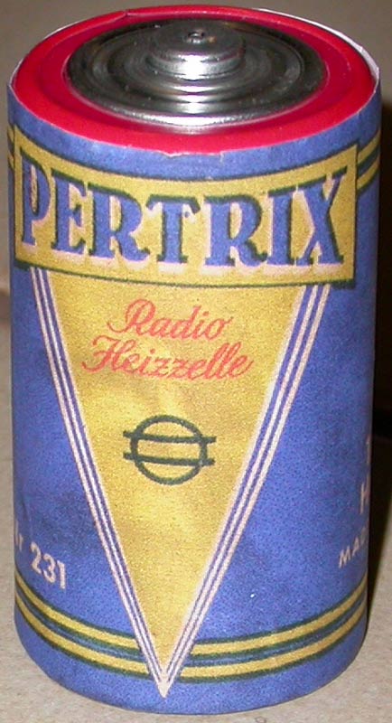

Heizbatterie der Größe "Mono", "getarnt" als Pertrix Heizzelle 1,5V (innen ein 1,2V NC-Akku)

- Hellesens Anodenbatterie 90V - Ausgangslage (57 KB)

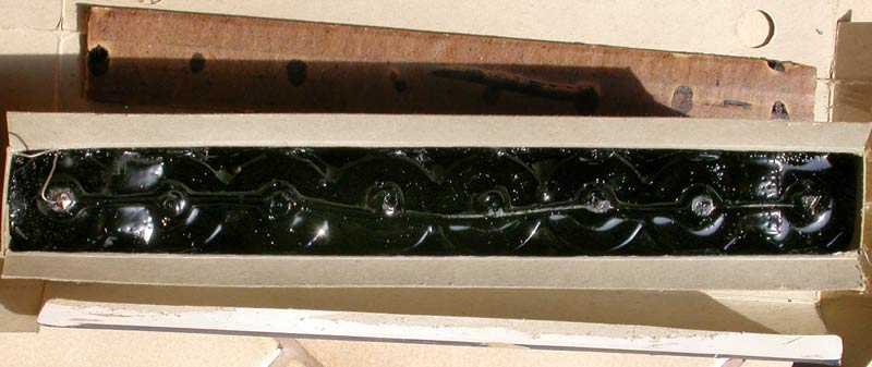

- Hellesens Anodenbatterie 90V - alter Inhalt (98 KB)

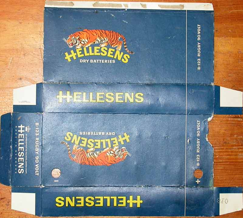

- Hellesens Anodenbatterie 90V - beschädigte Hülle (57 KB)
- Hellesens Anodenbatterie 90V - Hülle repariert (62 KB)
- Hellesens Anodenbatterie 90V - neu leer (43 KB)
- Hellesens Anodenbatterie 90V - neu gefuellt (71 KB)
- Hellesens Anodenbatterie 90V - fertig (67 KB)
- Hellesens Heizbatterie 1V5 - Ausgangslage (45 KB)
- Hellesens Heizbatterie 1V5 - alter Inhalt (46 KB)
- Hellesens Heizbatterie 1V5 - neuer Inhalt (46 KB)
- Hellesens Heizbatterie 1V5 - fertig (48 KB)
- Hellesens Batteriepack für NRI Weekend5 - fertig (64 KB)

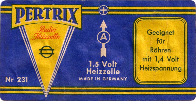

- Pertrix Heizbatterie 1V5 - Banderole (75 KB)
- Pertrix Heizbatterie 1V5 - fertig - innen ein 1V2 NC-Akku (71 KB)
Tolle Arbeit - ich hab nur eine Frage dazu: Wie haben Sie die Originalhülle repariert? Da waren ja einige Fehlstellen. Offensichtlich ist das auch kein Nachdruck - oder so gut gemacht dass man es nicht merkt?
Viele Grüsse,
fred
Hallo Herr Pertschek,
freut mich, wenn es Ihnen gefällt. Was die Reparatur der Hülle angeht - also ich denke schon, dass man es sieht - die blaue Farbe der Reparaturstelle (im Bild links) stimmt nicht exakt mit dem Original überein :-).
Ich habe die defekte Hülle eingescannt und dann nur den fehlenden Teil von der anderen Seite der Batterie auf Karton ausgedruckt und einfach auf die alte Hülle geklebt.
Ursprünglich wollte ich die Hülle komplett neu machen - aber 1. sieht das dann zu neu aus und 2. habe ich keine Möglichkeit, ein so großes Blatt auszudrucken - aufgeklappt ist das Format größer als DIN A3 - da musste sogar der örtliche Copyshop passen.
Für den Fall, dass ich noch einmal so eine Hülle benötige, habe ich mir aber 3 Teilscans gemacht und anschließend an geeigneten Stellen (wo man es nicht sofort sieht) getrennt und Klebeflächen hinzugefügt.
So kann ich dann aus 3 Ausdrucken DIN A4 eine neue Hülle herstellen.
Allerdings glaube ich kaum, dass ich das in dieser Form noch einmal benötigen werde - diese schönen Koffergeräte sind leider sehr rar ....
Mit freundlichen Grüßen,
Daniel Consales
- die Teilstücke (134 KB)
