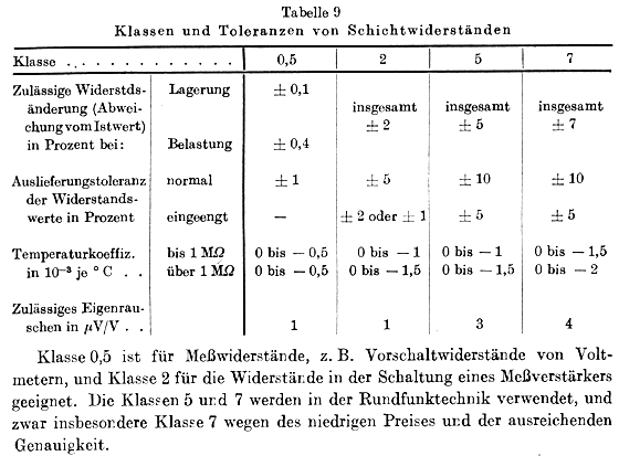

Liebe Sammlerfreunde,
kann mir jemand sagen wie ich die Beschriftung von Siemens Widerständen aus den 60er Jahren interpretieren muß? Das Bild unten zeigt zwei Beispiele. Bedeutet die Zahl nach dem Wert und vor dem Siemens-Logo (2 beim oberen Widerstand, 0.5 beim unteren) die Toleranz des Bauteils oder die Belastbarkeit?
Wer kann mir Literaturhinweise zu diesem Problem nennen?
Vielen Dank im Voraus,
Walter Ahrend
DIN 41400 Beschriftung von Schichtwiderständen
17.Mar.08 19:16
In H.Pitsch, Hilfsbuch für die Funktechnik (1957 ) habe ich diesen Hinweis gefunden. Anzugeben sind danach Widerstandswert und Auslieferungstoleranz in % ( nur falls eingeengt ), Klasse, Hersteller- oder Firmenzeichen.
Die Angabe 0,5 und 2 bedeutet hier also die Klasse und gibt eine zulässige Widerstandsänderung bei Lagerung und Belastung ( Abweichung vom Istwert ) an. Anlagen:
