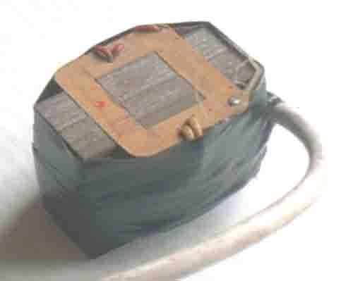

und ich kann Herrn Eckardt´s Hinweise bestätigen. Vor vielen Jahre habe ich zwecks Löschen von Tonbändern, man möge mir hier verzeihen, einen Ausgangstrafo geschlachtet.
Da es ein EI-Kern war, konnte ich die I-Bleche leicht entfernen. Die Primärwicklung habe ich direkt an 220 Volt betrieben und es gibt ein kräftiges Magnetfeld.
Heute habe ich einen kleinen Hufeisenmagneten ohne spürbare Magnetkraft in die Nähe der eingeschalteten Spule gebracht. Nach ein paar Versuchen hab ich deutliche Verbesserung des Magneten bemerkt. Jedoch habe ich den Magneten auf die Spule gestellt und nach ein paar Sekunden die Spule abgeschaltet. Das brachte bisher das beste Ergebnis. Wie lange das anhält kann ich natürlich noch nicht sagen.

Vertikal-Ausgangstrafo
10.Jun.05 17:07
Andreas Steinmetz (D)
Beiträge: 749
Anzahl Danke: 137
Liebe Kollegen,
meine Entmangetisierungseinrichtung sieht fast genauso aus wie der geschlachtete Ausgangstrafo unter Post 6. Nur habe ich keinen (wertvollen) Ausgangstrafo eines Radios geschlachtet, sondern einen der noch in großen Stückzahlen vorhandenen Vertikal-Ausgangstrafos (PCL82 oder PCL85 bzw. PCL805) eines SW-Fernsehers aus den 60er oder 70er Jahren. Das ergibt wegen der niedrigeren Primärwindungszahl ein noch kräftigeres Wechselfeld. Allerdings sollte man den Trafo nur max. ca. eine Minute an 230V~ betreiben, sonst wird er heiß, denn wegen des fehlenden I-Kernes ist die Primärinduktivität sehr viel kleiner als sonst. Den Betrieb mit Gleichstrom habe ich noch nicht getestet, aber da muß man wohl ganz genau aufpassen, daß der Strom nicht zu hoch wird und erst mit kleineren Spannungen probieren.
