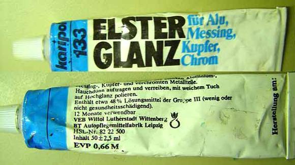

Ich bin durch Zufall auf ein hervorragend geeignetes Mittel zum Reinigen von Messingteilen gestossen: Bei NORMA ( jedenfalls in meinem Umkreis ) wird eine Reinigungspaste "Elsterglanz" für ein paar Euro verkauft. Meine Frau hatte mir das mal zum Testen mitgebracht. Ein Versuch hat mich überzeugt: Mit wenig Aufwand erstrahlen auch stark angelaufene Messingteile wieder hell wie am ersten Tag. Kunsstoff Drehknöpfe mit Messingeinlagen lassen sich problemlos polieren. Gelblich angelaufenes, ursprünglich weißes Plastik, wird wieder weiss. Werde mir davon noch ein paar Tuben auf Lager legen.

Elsterglanz gab es schon zu frühen DDR-Zeiten.
Ich habe davon noch ein paar Restbestands-Tuben und kann die hervorragende Wirkung der Paste bestätigen. Selbst extrem stark angelaufene Teile glänzen anschliessend wieder wie neu ( oder sogar bessser ) .
Ich dachte allerdings nicht, dass es die wieder/noch gibt. Der Preis war damals allerdings etwas geringer ...
Gruß Iven
Nachtrag:
Danke Herr Schön für die Warnung !

Was ist drin ?
25.Mar.04 17:57
Hans Kamann (D)
Beiträge: 437
Hans Kamann
Ich wollte es ja nicht glauben, aber tatsächlich steht auf der Packung ein Hersteller aus Zwochau bei Leipzig. Die Tubendeklaration sagt: inerte Putzkörper, nichtionische Tenside, Fettsäurederivate, Paraffine, Ammoniumhydroxid, Additive in kleinen Mengen. Wahrscheinlich sind aber auch hier nur die Stoffe angegeben, die entweder zu deklarieren sind oder eine gewisse Menge überschreiten. Ich hoffe ja sehr, dass da nicht die von Herrn Schön angesprochenen Nitrosamine drin sind. Trotzdem arbeite ich mit diesen Polituren immer mit Handschuhen, habe eine sehr empfindliche Haut und bin deshalb sehr vorsichtig.
