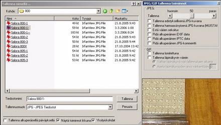

7) Klikkaa pudotusvalikko ”Tiedosto” “Tallenna nimellä
Valitse ”Tallenna nimellä
7.1) Valitse “Tallennuskohde” kansio
7.2) Valitse ”Tallennusmuoto: ”JPG-JPEG Tiedostot
7.3) Määritä kuvanlaatu oikean puoleisesta ikkunasta ”JPEG/GIF tallenna toiminnat” liukusäätimellä ”huonoin –paras” (1-100) . (Suositus yleensä 30 – 50 ). Huom: tämä vaikuttaa kuvan tallennuskokoon!
7.4) Vaihda ”Tiedostonimi” tarvittaessa
7.5) “Tallenna
8) Tarkista tallennetun kuvatiedoston koko esim. kuvatiedostoluettelosta (”Tiedosto”, ”Avaa”) tai kuvatiedoston ominaisuuksista. Koon tulisi olla noin 60k - 120k.(enintään)
8.1) Mikäli tarpeen pienennä tiedoston kokoa valitsemalla alhaisempi laatutaso (katso kohta 7.3)
