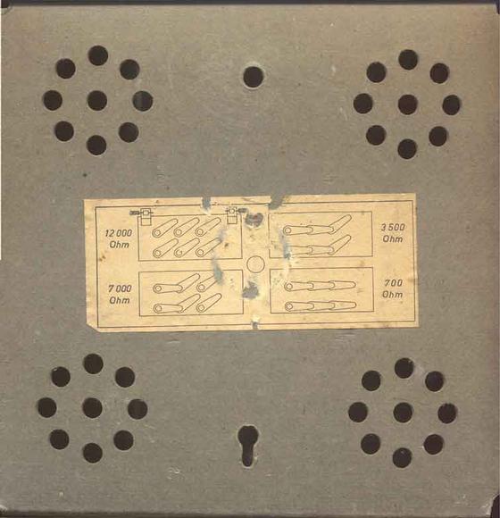

Nachtrag: ich war einmal auf dem Boden!!!und habe eine Variante oder das Original der Rueckwand gefunden.
Die Anschluesse sind da als Klemmen gezeigt, ich weiss aber von den komischen "Blechmuttern"
Der Hinweis ist zwar der gleiche wie der von H. Seiffert, aber er soll belegen, dass irgendwo Gleichheiten vorliegen.

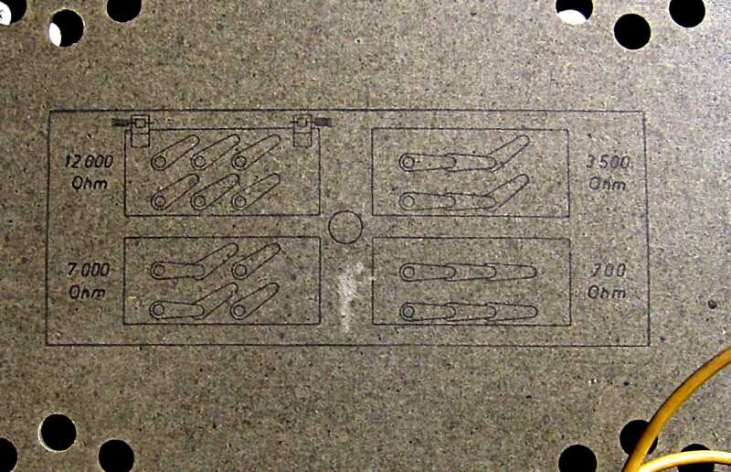

Erstmal besten Dank an Herrn Knoll, habe das Anschlußschema total verblasst als Aufdruck auf der Innenseite des Deckels gefunden und mal mittels Adobe 7.0 Nachbearbeitung "sichtbar" gemacht. Leider ist bei meinem Exemplar nur das orginale DKE-System verbaut, wie Sie schon richtig gesehen hatten, ohne Abgriffe.(Not, gegen Ende des Krieges oder späterer Wechsel?) Ich hatte auch schon alle Erb`s und Abele`s durchgesucht ohne Erfolg. Ich meine aber, irgendwo mal ein Bild gesehen zu haben, kann auch im Netz gewesen sein. Ist aber nicht mehr auffindbar.
