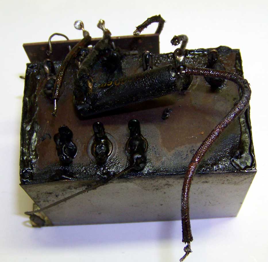

Die Blockkondensatoren in den Geräten der 30er und 40 Jahre bestehen aus Metallgehäusen, in die einer oder mehrere Wickel aus Aluminiumfolie mit Papierisolation eingebaut sind. Das Papier ist mit Paraffin getränkt und der Kondensator  mit Teermasse vergossen. Aus der Teermasse ragen die Anschlüsse direkt heraus oder er hat noch einen Deckel aus Pertinax mit Lötösen.
Unser Beispiel hier (Bild: Block-vor-rest) stammt aus einem Loewe Gildemeister (Restaurationsbericht siehe dort). Die Leckströme betrugen bei 300 V bei den kleineren Kondensatoren ca. 60-100 µA und beim Netzteilkondensator von 3,5 µF ca. 1mA. Damit ist er für den Kurzzeitbetrieb ansich noch geeignet (gerade an der Grenze), aber man sieht, dass durch Erwärmung bereits Teer und Paraffin ausgetreten waren. Daher beschloss ich, an diesem Exemplar das Regenerierverfahren zu demonstrieren.
