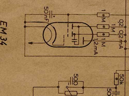

Die Vorlage ist stark vergilbt und sehr fein aufgelöst, der Schaltplan ist im Orginal nur 13 x 20 cm groß, hier ein Ausschnitt:
Orginal
Die Darstellung am Bildschirm ist etwa 4-5 fach vergrössert!

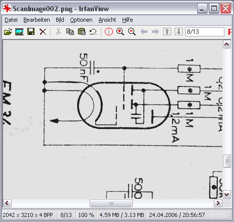

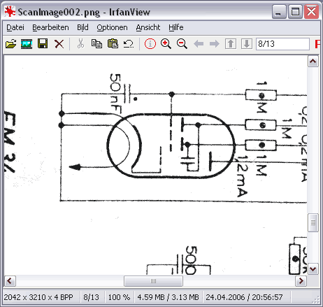

Nach dem der Scannvorgang ausgelöst wurde, erscheint in Irfanview folgendes Bild:
vom Scanner

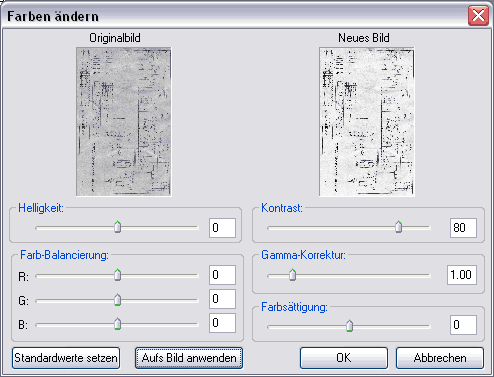

Nun folgt eine Erhöhung des Kontrastes:
Umschalt + G oder "Bild - Farben ändern..."
Farbe ändern
Der Regler Kontrast wurde auf 80 verstellt, nicht das ganze Grau herausnehmen (100)!
"Aufs Bild anwenden" drücken ergibt eine Vorschau, die mehrfach korrigiert werden kann, dann "OK" drücken

Dies ergibt folgendes Ergebniss:
Farbtiefe Ergebniss
Deutlich ist der graue Hintergrund zu sehen. Dieser kann im Einzelfall auch fast weiss erscheinen. deshalb sollte der nächste Schritt immer durchgeführt werden:

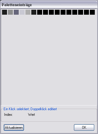

"Bild - Palette - Farbpalette bearbeiten" Folgender Dialog erscheint:
Farbpalette 1

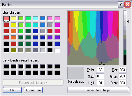

Ein Doppelklick auf das hellste der Quadrate fördert folgenden Dialog zu tage:
Farbe
Ein Klick auf das weisse Rechteck der "Grundfarben" und anschliessend "ok".
Der graue Hintergrund ist nun verschwunden:
Farbpalette Ergebniss

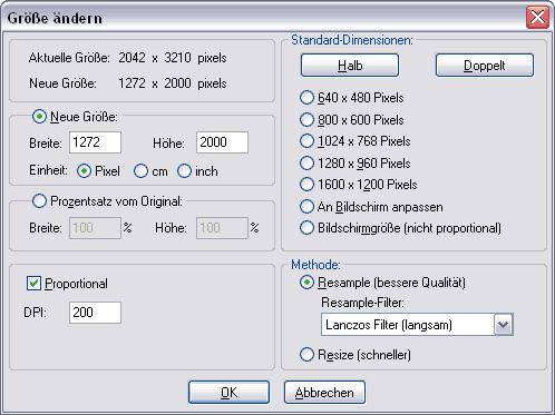

Das Bild kann nun noch in der Größe verändert werden:
"Bild - Grösse ändern" Ich habe hier 2000 px Höhe eingetragen, die Angabe unter DPI ist in diesem Falle egal. Bei sehr grossen Plänen kann hier bis zu 3000 px notwendig sein:
Groesse
Der Pixelzahl ist nun reduziert, was der Dateigrösse zugutekommt. Dennoch hat die Lesbarkeit kaum gelitten. Leider ist die Anzahl der Farben nun wieder bei 256. Dies muss ein 2. Mal reduziert werden. Also "Bild - Farbtiefe reduzieren" wie vorhin und "OK"
Nun auch noch einmal unbedingt "Bild - Palette - Farbpalette bearbeiten" und wie vorhin das hellste Grau gegen weiss austauschen.

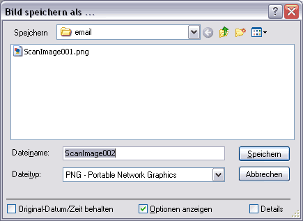

Ein lesbarer und relativ kleiner Plan. Nun noch als PNG speichern:
Speichern
und
Opt

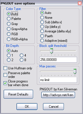

Die Optionen sollten wie folgt eingestellt sein ( "Reset Defaults" drücken)
PNG Out
Fertig!
Der Plan hat nun eine Grösse von 172kB, ist gut lesbar und hat einen weissen Hintergrund.

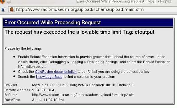

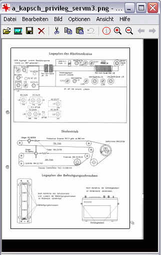

Nachdem in der Vorschau beim Modell die Schaltpläne (rchts) im Kleinformat dargestellt werden, achtet das System darauf, daß beim Hochladen eines Schaltplans die Orientierung stimmt, damit dieser im Kleinbild nicht auf dem Kopf steht.
Der Schaltplan muß also für das Hochladen eine Orientierung wie in dem angefügten Beispiel haben.
Für den Fall, daß die Orientierung nicht stimmt, antwortet das System mit einer (kryptischen) Fehlermeldung.
