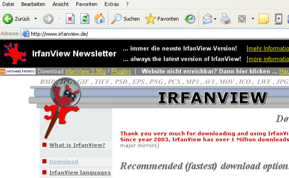

1.Download

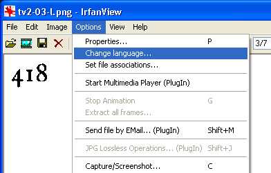

IrfanView wird in der deutschen Version von "Irfanview de"  gedownloadet.
Nach der Installation muss evtl. die Sprache auf Deutsch umgeschaltet werden:

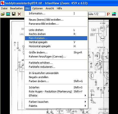

3.Geraderichten
Ansicht –> Anzeige-Optionen -> Fenster ans Bild anpassen
Dies entspricht einer 100% Anzeige. So lässt sich am besten beurteilen ob eine Drehung notwendig ist und abschätzen wie weit gedreht werden muss.
oft sind nur kleine Werte erforderlich, 0.2 oder 0.5 Grad. Eine Linksdrehung erfolgt mit vorangestelltem Minus. Es muss ein weisser Hintergrund (background color) eingestellt werden.

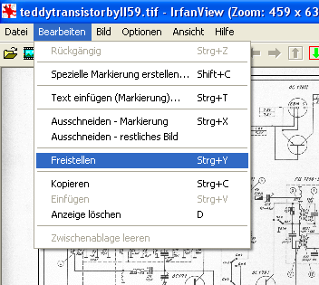

Mit gedrückter linker Maustaste einen Rahmen knapp um den Nutzbereich ziehen. Alles was sich außerhalb des Rahmens befindet kann nun über Bearbeiten -> Freistellen abgeschnitten werden.

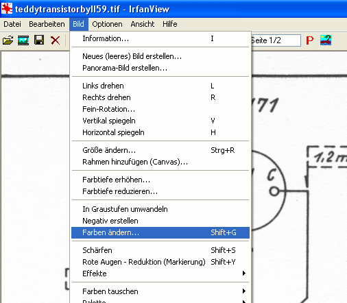

Ziel ist es die Konturen zu schärfen und einen weißen, bereinigten Hintergrund mit tiefschwarzer Schrift zu bekommen. Hierzu arbeitet man mit dem Kontrastregler und der Gamma-Korrektur.
Mit der Schaltfläche: „Aufs Bild anwenden“ lässt sich die Änderung am Bildschirm kontrollieren.

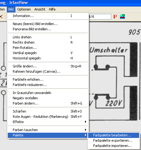

von Martin Bösch kam der Hinweis wie man einen grauen Hintergrund, welcher sich nach der Farbreduktion evtl. einstellen kann, durch Bearbeiten der Farbpalette wieder weiss bekommt:
bei den Paletteneinträgen doppelklickt man die hellste Farbe. Es öffnet sich die Farbpalette und man wählt dort die weisse Farbe aus. Dies wiederholt man evtl. auch für die zweithellste Farbe.
Hier das Ergebnis:
