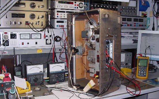

Hallo Radiofreunde,
auch ich wollte es nun wissen. Herr Pahr sandte mir diese „Problemröhre“ umgehend zu, vielen Dank nochmals!
Zuvor experimentierte ich an meinem funktionierenden Gerät und setzte in die Verbindung der gemeinsamen Kathode am Lötpunkt der Fassung (Pin 7) und „Chassis - Masse“ einen Einstellwiderstand von 100 Ω ein.
Schon bei geringem (Kathoden-) Widerstand von etwa 10 Ω war bei Lautstärkeeinstellung „0“ der empfangene UKW Sender leise im Lautsprecher zu hören. Insgesamt war der Höreindruck bei Zimmerlautstärke dann etwas verzerrt.
Auf diese Weise habe ich einen Übergangswiderstand in der Röhrenfassung (Kontaktfeder zum Röhrenpin in der Fassung) simuliert. Das könnte eine mögliche Ursache des Effektes sein. Der Einstellregler wurde wieder ausgebaut, alles war wieder original verschaltet.
Als ich nun die Röhre auspackte, kam diese gleich in das Gerät. Zu meinem Erstaunen spielte das Radio offensichtlich gut, die Lautstärke ließ sich auf „0“ stellen! Das änderte sich auch nach einiger Zeit nicht, also wurde gemessen.
Auffällig war die erhöhte Anodenspannung der Triode der EABC80, mit hochohmigem Messgerät (10 MΩ) waren es etwa 130V. Im Plan sind 68V angegeben, gemessen mit Instrument 500 Ω/V – 300V Bereich.
Beim Messen „um die Röhre herum“ war weiterhin eine Ratiospannung von etwas über 5V über dem Elko C111 bei Empfang eines UKW-Senders mittlerer Feldstärke zu messen. Das ist zu wenig, also kam erst einmal wieder die originale EABC80 ins Gerät. Die Ratiospannung änderte sich nicht!
Als Ursache stellte sich eine verbrauchte EF89 im ZF-Verstärker heraus. Ein Hinweis auf Fehlfunktion war auch die deutlich erhöhte Schirmgitterspannung der EF89. Nach Wechsel der Röhre EF89 wurde die erwartete typische Spannung von etwa 30V am Ratioelko gemessen. Ein Abgleich des ZF-Verstärker nach Herstelleranleitung brachte ein Optimum.
Nun kam also wieder die „Problemröhre“ EABC80 in das Gerät. Aber jetzt zeigte sich der Fehler!
Bei Lautstärkeeinstellung „0“ war ein deutlicher „Rest“ leise zu hören. Bei Erhöhung auf Zimmerlautstärke klang das Gerät deutlich verzerrt!
Der Spannungsmesser war noch am Pin 9 (Anodenspannung der Triode) angeklemmt und zeigte mehr als 180V! Leichtes Klopfen am Glaskolben der Röhre ließ die Anodenspannung sinken, auf unterschiedliche Werte, aber nicht unter etwa 130V.
Gleichzeitig zeigte der „Nulldurchgang“ des Ratiodetektors abweichend kleine negative Ströme, welche sich ebenfalls sprunghaft änderten.
Einen Rücktausch der EABC80 brachte das Radio wieder zum ordentlichen Funktionieren. Alle Gleichspannungen lagen im Toleranzbereich.
Die defekte Röhre EABC80 muss also einen internen Fehler haben, welcher mit der gemeinsamen Kathode (Pin 7) im Zusammenhang steht.
Ich danke nochmals allen Mitwirkenden und den Lesern für die Aufmerksamkeit!
