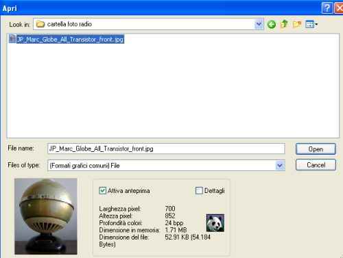

2) Apertura file
2.1) Selezione del file (Esplora nelle cartelle per individuare il file dove salvato)
2.2) Aprire il file dell'immagine che è stato selezionato (tasto "Apri" od "Open", a seconda della lingua di Windows)

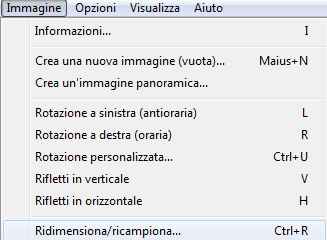

6) Ridurre le dimensioni dell'immagine: si clicchi nuovamente sul menu "Immagine"
6.1) Modificare le dimensioni dell'immagine, mediante "Ridimensiona/ricampiona" :
- 72 DPI (alcune macchine fotografiche o gli scanner potrebbero acquisire l'immagine ad una risoluzione superiore - per contenere le dimensioni del file, utilizzare non oltre 72 DPI)
- Lasciare selezionato "Mantieni le proporzioni";
- impostare le nuove dimensioni: larghezza max.1400 pixel, altezza max.2100 pixel (impostare la dimensione massima di uno dei due campi e utilizzare quello che si raggiunge prima: il lato più grande non deve superare le dimensioni massime indicate)
6.2) Ridurre le dimensioni impostando "Ricampiona (qualità migliore)"

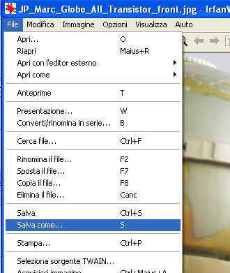

7) Salva come
7.1) Selezionare dove salvare il file (destinazione)
7.2) Formato (tipo) del file: selezionare JPG
7.3) Modificare la qualità (di solito compresa tra 65 - 80%, in modo da ridurre le dimensioni del file fino ad un max di 600KB; per le immagini da inviare nel forum la qualità dovrà essere ulteriormente ridotta fino ad un max di 40KB) nella finestra aggiuntiva e rimuovere tutte le altre opzioni.
7.4) Se necessario, rinominare il file (seguendo le convenzioni! Il nome del file dovrebbe essere del tipo: Produttore_NomeModello_TipoVista.jpg come esempio: Marc_Globe_All_Transistor_front.jpg)
7.5) Salvare
