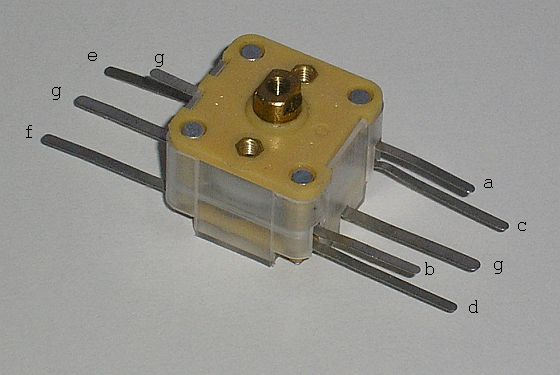

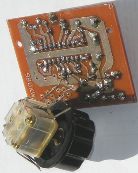

An den (nicht gekürzten) Drahtenden von C4 werden nun die Anschlüsse zum Drehko vorgenommen:
Der an Pin 5 des ICs (große Platinenfläche) befindliche Draht muss – wegen des unterschiedlichen Potentials von (+ 5V) an Pin 5 und (- 9V) an Anschluss „g“ des Drehkos (= Kurzschluss!) über einen zusätzlichen Keramikkondensator von ca. 100 pF (z.B. aus einem nicht vollständig verbrauchten Bausatz des Retro-Radios) an die Anschlüsse „g“ des Drehko-Pakets (s. Bild unten, linke Seite: ein kürzerer und ein längerer Metallstreifen, beide passend biegen und zusammenlöten) gelötet werden.
Drehko
Foto: H.-J. Neuhaus; hier im Bild links die beiden unterschiedlich langen Fahnen "g"
Das Muster im Test - die gebogenen und verlöteten Anschlüsse "g" sind gut zu erkennen:
bestueckte Platine im Test

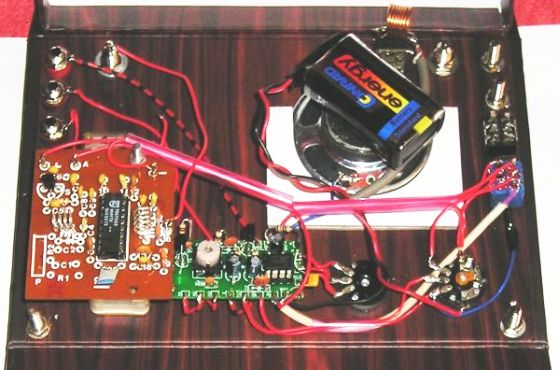

Die folgenden Fotos zeigen die Innenansicht mit Verdrahtung (die KW-Lupe wurde mit einem gerade vorhandenen UKW-Drehko mit einem Paket angeschlossen, ersatzweise ein Drehko-Paket mit kleinem Drehknopf aus einem zweiten Bausatz) und die Außenansicht.
Einige Kabel wurden in Abschnitten von transparenten Trinkhalmen verlegt, um etwas mehr – visuelle – Ordnung hineinzubringen. Die hier in Bild nicht „gebündelten“ Kabel müssen so verlegt werden, da es sonst negative Auswirkungen auf die Funktion der Schaltung hat!
Gut zu erkennen ist auch die Drossel (Spule) an der Kopfhörerbuchse. Zwei Zuleitungen sind auf dem Foto (noch) aus abgeschirmter Leitung - das rührt von meinen Versuchen für eine Fehlersuche bzw. Optimierung.
Retroradio innen

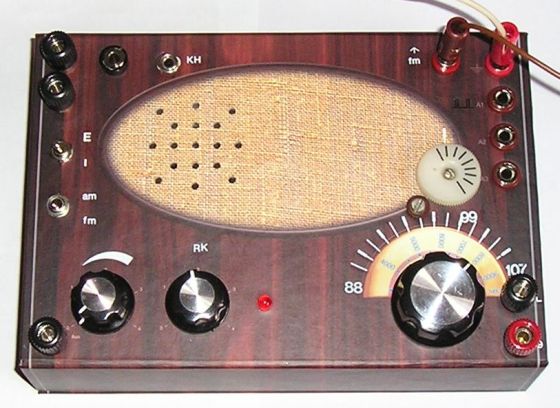

Ansicht des fertigen Gerätes von aussen mit KW und UKW; es sind bereits einige zusätzliche Buchsen und Umschalter für Erweiterungen montiert:
Retroradio aussen
Die Löcher wurden mit Lochzange, Stanzeisen oder Holzbohrer (vorsichtig!) erstellt.
Erforderliche Vergrößerung eines Loches erfolgt mit einer kleinen, runden Schlüsselfeile.
Die Beschriftungen nahm ich mit Anreibe-Buchstaben/-Symbolen vor.
Die Schraube für die Fixierung des FM-Moduls stört vielleicht optisch, ist aber für einen robusten Betrieb nicht zu vermeiden.
