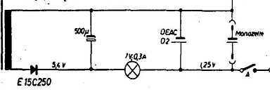

DEAC-Akkus in Koffergeräten haben nicht nur eine Siebfunktion für die Netzspannung, sondern sie sollen auch die Heizspannung begrenzen. Diese Funktionen lassen sich optimal mit folgender Schaltung nachbilden :

genau diese Schaltung meinte ich; nur müssen es nicht unbedingt 1 Farad sein. Allerdings eine gute Idee, denn ein Gold-Cap ist meist kleiner als ein Elko üblicher Kapazität. Vielleicht könnte man das alles auch in dem meist noch gut erhaltenen Gehäuse der DEAC-Zelle stilecht unterbringen. Bisher habe ich mich aber noch nicht getraut, eine solche Zelle zu öfffnen. Ganz abgesehen von dem chemisch nicht unbedenklichen Inhalt...
Ohne besserwissend wirken zu wollen: In Ihrem Schaltplan sind die Dioden falsch herum gezeichnet. So jedenfalls bieten sie keinen Überspannungsschutz!

Danke für die Aufmerksamkeit bezüglich des inzwischen korrigierten Fehlers. Herr Daniel Consales und Herr Wolfram Ullram waren auch so freundlich, mich deswegen anzumailen. Herr Ullram meinte aber auch, Gold Caps wären prinzipiell ungeeignet. Ich kann nur versichern, dass es  funktioniert und die Größe des verwendeten Kondensators mindestens 1 Farad sein sollte. Betrachtet man z.B. eine seinerzeit verwendete Grundig-Schaltung, dann kann man auch verstehen, warum man einen solchen 'Brummer' braucht:
