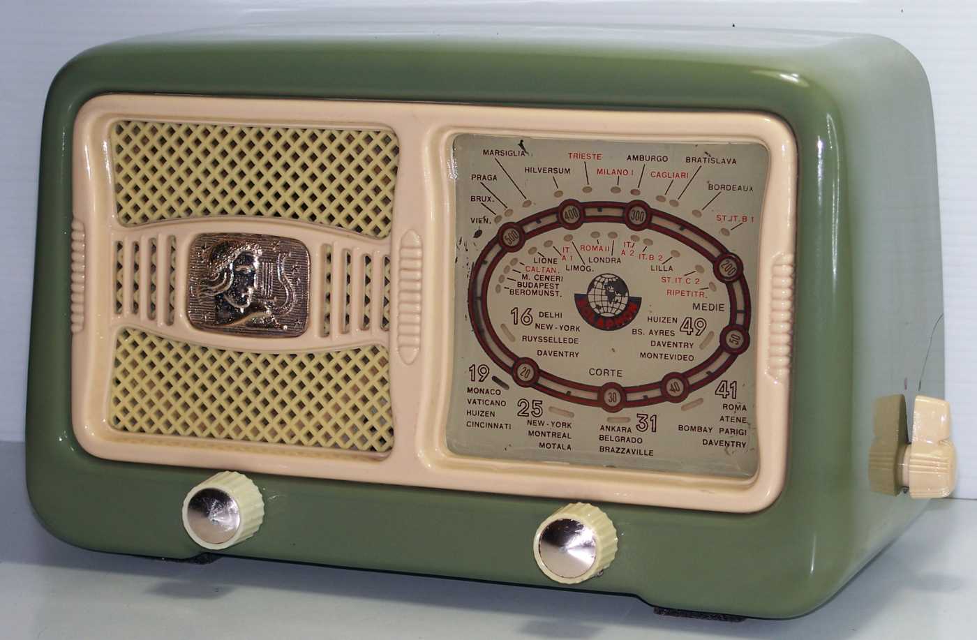

Salve a tutti,
Ho due piccole radio di plastica prodotte negli anni 50 e chiedo se qualcuno puo' darmi qualche informazione per poterne determinate il il tipo :
ARISTON - solo OM- 4 valvole - UCH81 UAF42 UL41 UY41
SOLAPHON - OM + OC - 5 valvole - UCH42 UF41 UBC41 UL41 UY41
grazie in anticipo per il vostro tempo
roberto gabba

Salve Roberto,
guardando sul catalogo Antique Radio, a pag.87 è presentato il modello PH1 T, della Aristonradio s.r.l. con le stesse caratteristiche del tuo. Le dimensioni sono le seguenti 24x14x9 cm. Sempre sul catalogo al 2° volume a pag. 1074, è presente il modello 511,2 anche questo assai simile alla foto, con misure 11x15x24 cm. Dalla descrittiva entrambi adoperano 4 e 5 valvole Rimlock. Di più non ho trovato.
Saluti Fabio.

Salve Fabio,
Ho controllato anch'io sul catalogo ed effettivamente i contenitori sono uguali nelle dimensioni e gli interni potrebbero essere identici.
Ho notato pero' che sul contenitore della Ariston la sagoma dal lato altoparlante e' diversa mentre per la Solaphon e' diverso sia il fregio sul lato altoparlante che la scala.
Probabilmente queste piccole aziende (come probabilmente anche quelle piu' grandi) aumentavano i modelli sul mercato facendo piccole modifiche allo stampo del contenitore senza variare la parte circuitale.
Ti ringrazio molto per il tuo interessamento. fa piacere sapere che c'e' qualcuno disposto a darti una mano.
