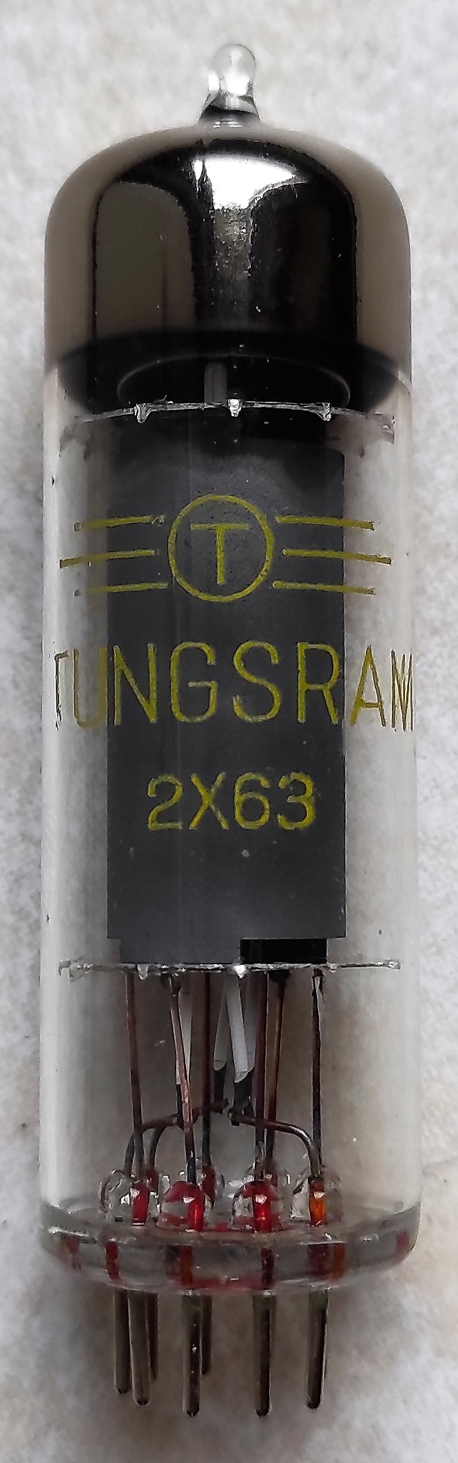

Hi All,
I have a tube marked as 2X63. Tungsram made. The base is noval 9 pin.
I haven't found any information about it on the internet.
Has anybody an idea what it could be?
Otto

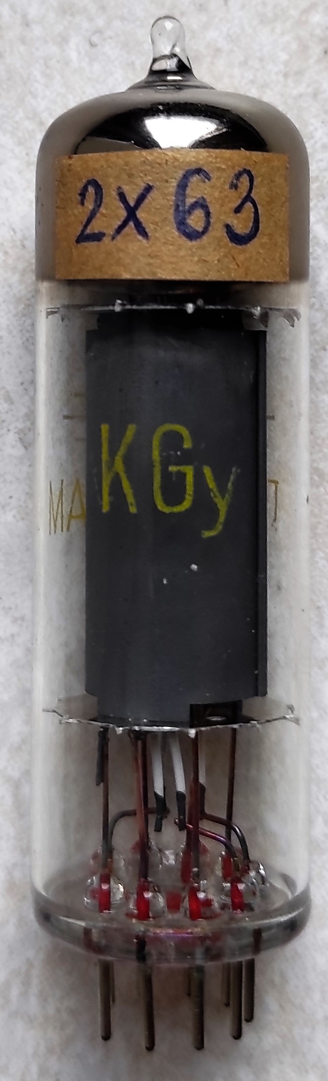

Hallo Herr Jancsek,
in Elektrotanya habe ich eine Diskussion auf ungarisch gefunden, wo diese Frage schon einmal gestellt wurde,
Konstruktiv ist diese Röhre sehr einfach: Ein doppelter Heizfaden für indirekte Heizung und sonst nichts. Keine Kathode, keine Anode. Ungewöhnlich ist außerdem, dass die Heizung weit über die Glimmerträger hinausragt. Das Blech hält das Ganze nur zusammen.
Es sind zwei Heizdrähte in Serie: 2 × 6,3 V. (300 mA). Das erklärt wohl auch die Typenbezeichnung.
Viele Grüße  H.-T. Schmidt
Hello Mr Jancsek,
I found a discussion in Hungarian in Elektrotanya where this question has been asked before,
Constructively, this tube is very simple: a double filament for indirect heating and nothing else. No cathode, no anode. What is also unusual is that the filament reaches far beyond the mica supports. The metal cylinder only holds the whole thing together.
There are two heating wires in series: 2 × 6.3 V. (300 mA). This probably also explains the type designation.
Translated with www DeepL.com/Translator (free version)
Best regards   H.-T. Schmidt

Hi Hans,
Thank you very much. I have read the topic in the Elektrotanya. Yes, you right, this is a service tube for identifiing the heater failure in a serial connected heater system.
