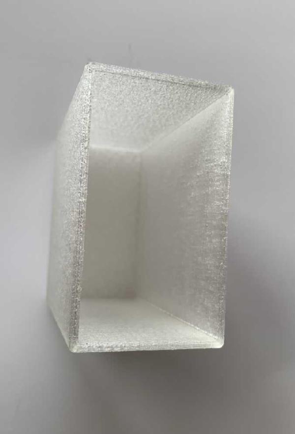

Hallo Herr Zylka
Falls sie Zugang zu einem 3D Drucker haben hier das File
Wandstärke habe ich 2mm gewählt
telefunken: Abmessung des Sieb Kondensator
24.Apr.23 17:42
351 from 2345
Wolfram Zylka (D)
Beiträge: 467
Anzahl Danke: 3
Wolfram Zylka
Guten Abend Herr Schramel
Das ist eine schöne Überraschung. Ein Freund wird mir das Gehäuse drucken.
Ich werde ein Foto einstellen.
Herzlichen Dank für Ihre nette Hilfe.
Grüße aus dem Schwarzwald
Wolfram Zylka

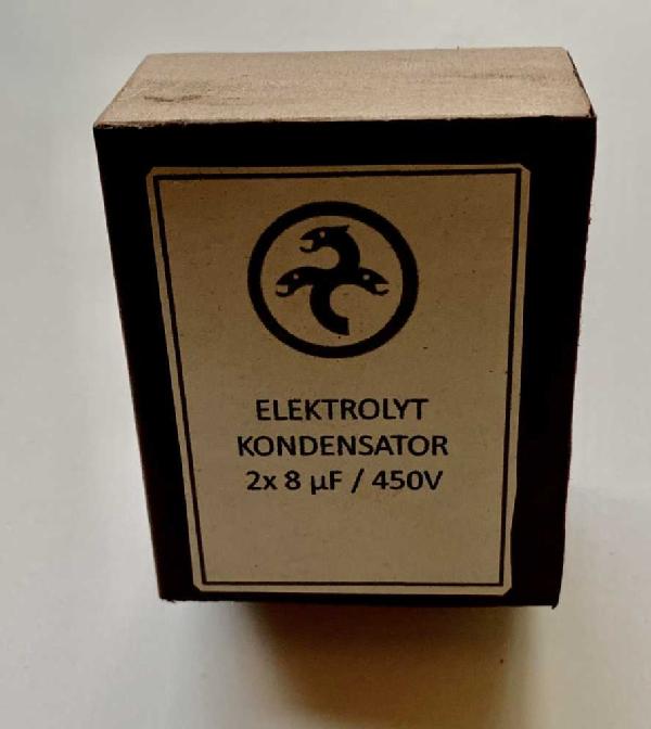

telefunken: Nachbau Sieb Kondensator
27.Apr.23 17:12
566 from 2345
Wolfram Zylka (D)
Beiträge: 467
Wolfram Zylka
Dank der netten Kollegen habe ich nun den Kondensator nachgebaut.
Nochmals herzlichen Dank
Wolfram Zylka
