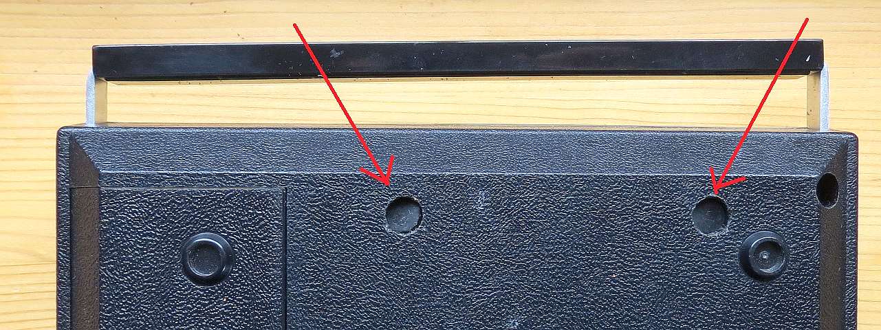

Das Kassettenteil muß man ablösen, wenn man z.B. die Riemen erneuern muß. Aber das ist recht kompliziert. Zwar ist es einfach, 2 der 4 Schrauben innen zu finden. Aber die beiden anderen Schrauben sind schwer zu suchen. Sie befinden sich an der Unterseite des Gehäuses, aber man kann sie nicht erkennen, weil sie mit 2 schwarzen Gummischeibchen versteckt sind. Siehe Bilder !
