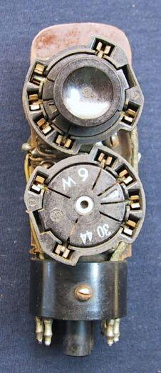

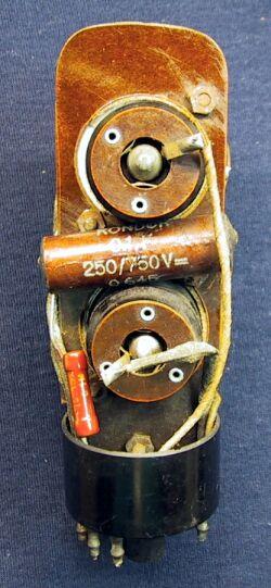

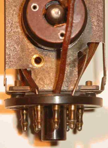

Der hier gezeigte Adapter wurde z.B. bei dem Gerät Telefunken B 644 GWK eingesetzt.
Er diente 1946  als Ersatz der anfänglich nicht erhältlichen U 11er Reihe.
Nach dem Krieg gab es auch zahlreiche Veröffentlichungen wie man Röhren aus Wehrmachtsbeständen zu
Ersatzröhren umfunktioniert. Auf meinen Exemplaren (5 Stck.) ist kein Hersteller erkennbar. Das Trägerblech ist aber zweifelsfrei maschinell erstellt. Weis jemand von den Kollegen, ob diese Adapter von den Radiofirmen oder Zulieferern hergestellt wurden.
Freue mich auf Ihr Wissen

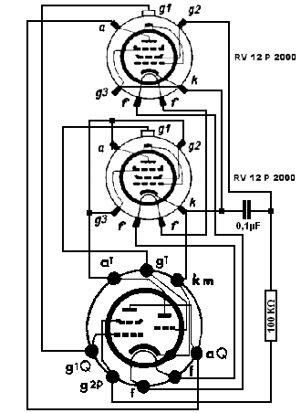

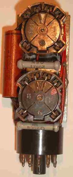

Ich habe auch so ein ähnliches Gebilde in meiner Sammlung.
Leider kann man die Röhrenbezeichnung nur mehr ansatzweise auf einer Röhre lesen "RV12......". Die 2. Röhre sieht gleich aus, aber die Bezeichnung ist komplett unleserlich.
Ich nehme aber an, dass es sich bei beiden Röhren um die Wehrmachtsröhren RV 12 P 2000 handelt und das Ganze eine Notlösung für eine VCL11 ist. Wobei aber auch der Vorwiderstand im Heizkreis geändert werden müßte. Auch der Heizstrom ist nicht in Ordnung. Die VCL11 hat 50mA und die RV12P2000 hat 75mA.
Meine Notröhre ist sicher nicht Industriemäßig gefertigt. Ich vermute, daß je nach Genialität des Reparateurs die Anfertigung dieser Notröhre das Aussehen geprägt hat. Der Aufbau meiner Notröhre ist auf einer 1mm starken Pertinaxplatte.
Ich habe die Schaltung der Notröhre herausgezeichnet und daneben hochgeladen.
Wenn jemand mehr über diese Notröhren weiss, bitte ich um Info.

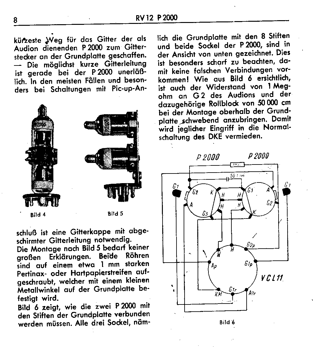

die P2000-Ersatzkonstruktion für die VCL11 ist beschrieben in dem Heft
"RV12P2000 - Ersatzmöglichkeiten für normale Radioröhren"
von Günter Heine und Rudolf Wollenschläger.
Deutscher Funkverlag , Berlin, 1946
Die beiden betreffenden Seiten habe ich als Anlage hier angehängt.
Ich vermute, dass es sich um einen Eigenbau nach dieser Anleitung handelt. Über die Änderung des Heizkreises werden in diesem Kapitel keine Aussagen gemacht.

Besten Dank für die interessanten Beiträge.
Habe noch einmal den B 644 GWK  zerlegt und alle Ersatzröhren mit Argusaugen angeschaut.
Auf dem Exemplar welches die UBF 11 ersetzt, ist tatsächlich einganz schwacher Stempel RTP zu erkennen. Auf den Fotos leider nicht zu erkennen. Sehr deutlich sieht man aber die industrielle Machart. Bleche gestanzt, umgeformt und elektrogeschweißt.
  Danke und schöne Grüße Wolfram Zylka
