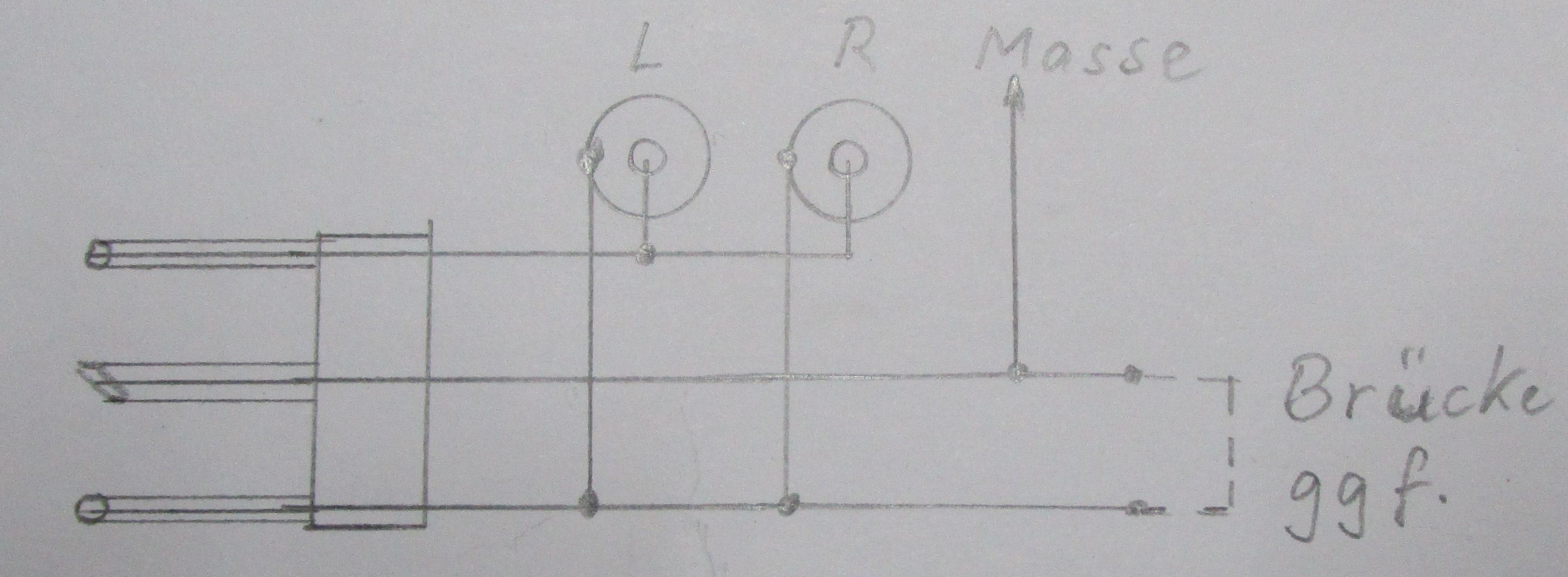

Hallo in die Runde,
ich möchte einen Dual 1218 Plattenspieler an den Saba anschliessen. Nun hab ich tatsächlich einen original Hirschmann Audio Stecker mit den 2 Bananensteckern und dem Flachstift gefunden.
Wie sollte ich die (2) Cinch Kupplung(en) im Hirschmann beschalten?
Vielen Dank für einen Tipp

Hallo Herr Behrens,
das sollte kein großes Problem sein, 2 Chinchkupplungen benötigen Sie, lt. beiliegender Handskizze zu verschalten. wenn der Plattenspieler getrennte Masseführung hat, so muß diese auf den rechteckigen Stift geführt werden. Ist die Masse nur über die Chinchstecker herausgeführt, so muß eine Brücke in den Stecker gelötet werden (Brücke ggf, gestrichelt gezeichnet).
Da der SABA Freiburg 3 DS ein Monoradio ist, sind beide Kanäle zusammengeschaltet, Dual 1218 haben in der Regel Magnetsysteme, wie auf der Rückwand aufgedruckt gibt es die Möglichkeit, zwischen Kristall und Magnetsystem an der Steckerleiste zu wählen durch verschiedene Einsteckmöglichkeiten.
Wenn das ganze zu leise ist, kann man eventuell einen Entzerrervorverstärker zwischenschalten oder auf ein Kristallsystem umrüsten.
Auf gutes Gelingen mit freundlichem Gruß!
